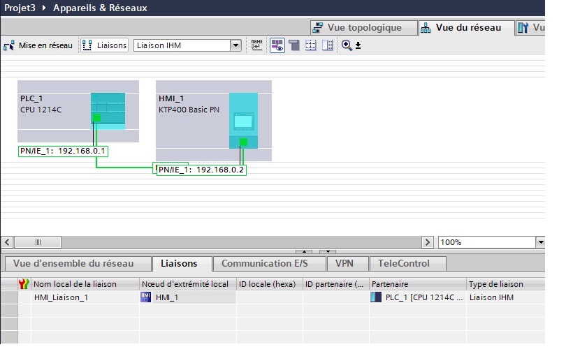

je démarre un projet avec un S7-1200 et un HMI KTP400.
Pour le tester je réalise un petit projet avec une touche sur le KTP qui active une sortie automate.

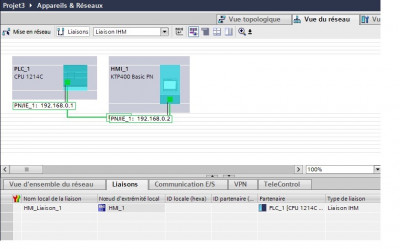

J'ai paramètré ma liaison HMI entre les deux appareils.
J'ai chargé le projet dans le KTP et dans le S7 sans problème. l'automate passe en Run sans défaut.
mais je n'ai aucune interaction entre l'automate et l'afficheur.
si quelqu'un peut m'aider, merci

il fallait décocher la case Autoriser uniquement la communication PG/PC et HMI sécurisée dans l'onglet PLC/Config du matériel/mécanismes de connexion
