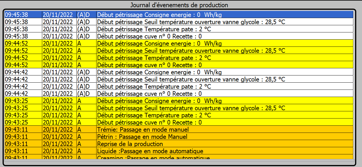

Mon objectif est ne pas faire apparaitre les lignes blanches :
Messages : 7164
Re: [TIA V16] Défi ! TP1500 Comfort
Actuellement tu doit être en mode HISTORIQUE se mettre en mode ACTIF (sans historique)
(si ce mode ACTIF existe bien chez les "teutons")

Ok,
merci de votre aide.
