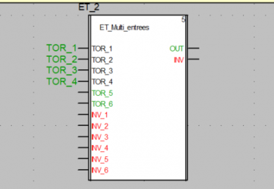

J'aimerais savoir si à votre connaissance il est possible de mettre une variable à 1 lorsqu'elle est branchée sur une broche d'entrée de bloc BFD ?
En gros mon dans mon cas je dois faire un bloc "AND" qui prend en compte des invalidités pour chaque entrée donc la pas de soucis avec un "OR" je m'en sors, le problème survient sur la fonction "AND que j'utilise dans le DFB le but étant de faire un Bloc "AND_INV" générique avec plusieurs entrées.
J'ai donc fait un bloc avec 6 entrées mais le bloc doit pouvoir être fonctionnel s'il y a simplement 2 ou 3 ou 4 entrées tout en ne s'activant au bout de 2 entrées pas lorsque j'ai 4 entrées de plugger sur mon bloc.
J'ai réussi en forçant les entrées de mon bloc à 1 et quand je mets une variable en face celle-ci passe à 0 mais ce n'est pas fiable dans tous les cas de figure la solution ultime (selon moi) serait un bit qui s'actualise lorsqu'il y a une variables sur une broche de mon bloc.

dns le code du DFB, tu peux tester si quelque chose est "connecté à une broche" avec la fonction élémentaire IS_PAR_CON().
Ça peut donner quelque chose comme ça :
Code : Tout sélectionner
tor1_valide := is_par_con( tor1 );
tor2_valide := is_par_con( tor2 );
tor3_valide := is_par_con( tor3 );
if tor1_valide and tor2_valide
then
toto := tor1 and tor2;
if tor3_valide
then
toto := toto and tor3;
end_if;
end_if;

Re: [M580] Information de broche DFB
Laurent a écrit : ↑24 nov. 2022, 08:21 Salut,
Ça peut donner quelque chose comme ça :Code : Tout sélectionner
tor1_valide := is_par_con( tor1 ); tor2_valide := is_par_con( tor2 ); tor3_valide := is_par_con( tor3 ); if tor1_valide and tor2_valide then toto := tor1 and tor2; if tor3_valide then toto := toto and tor3; end_if; end_if;
Oui c'est exactement ce type de fonction que je cherche par contre ceci ne marche qu'en ST ?
quand j'essaie de le mettre en place en FBD ça ne marche pas j'ai l'info uniquement lorsque ma variable est à 1 et pas quand elle est simplement connectée
Emile
Il faut raccorder quelque chose à la sortie de Is_par_con()
Effectivement c'était juste ça ...
