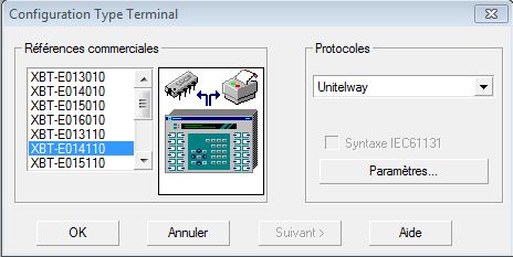

Du coup avez-vous trouver la solution?, car j'ai le même problème mais via un port série (cable Z915 et magelis XBT-E, bios V2.2 et XBT L1000 V4.48).
J'arrive a l’importer mais pas a l'exporter
Merci d'avance

Actuellement le XBT-E est connecté à quel automate et sur quel port ?

Sur un TSX 57103 (Pl7 junior) port classique unitelway. (Pour renvoyer mon fichier .Dop je me connecte en directe sur le magelis.)

comprends pas, si ça marche pour l'import ça doit aussi marcher pour l'export, c'est le même principe, ya un message d'erreur ?

Oui moi aussi je ne comprend pas :D . Voici que qu'il affiche lors de l'export '' terminal connecté non compatible avec l’application a exporter''.
Lors de la récupération aucun problème.

c'est normal il importe ce qu'il voit alors que pour l'export la référence du XBT-E doit correspondre

Le fait de récupérer le programme me permettez d’éliminer un problème de com. J'ai essayé de le renvoyer mais cette erreur apparaît.
(La configuration matériel semble bonne je l'ai vérifié, même réf.)

Même REF que l'étiquette au dos de XBT-E ?
ps: disons que moi j'ai la version XBTL1000 V4.51 je sais pas si ça peut avoir un rapport ????

Oui , meme ref (XBT E015110).
