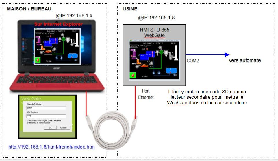

J’utilise un hmist6500 pour contrôler mon tm221 et j’aimerais avoir un retour de mon écran sur un ordinateur est-ce possible ?

Depuis Ecostruxur Operator Terminal Expert tu peux lancer en simulation. Si tu arrives a connecter ta simulation et ton automate, tu pourras avoir la même chose sur ton PC et ton IHM
Le point négatif c'est que tu devras relancer ta simulation toutes les heures
Re: [Ecostruxure Operator Terminal Expert]
Avec le WebGate du HMI
