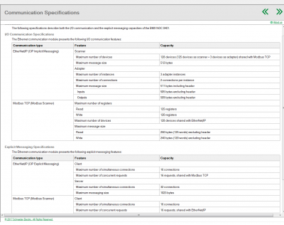

Ma question est la suivante:
j'ai jamais mis en œuvre des liaison Ethernet-IP (j'ai regardé ça n'a pas l'air très très compliqué). Je me pose la question de savoir si c'est plus optimisé que du modbus TCP en terme de qualité de transfert mais surtout en terme de consommation de ressources CPU (nb de ports ouverts...)
concernant les échanges, je dois faire des tables de lectures de 50 mots + écriture de 50 mots également (*31)
J'envisage de gérer les échanges via le M340 donc Le M340 serait client et les M221 serveur
J'ai fais le test d'intégrer une BMXNOC0401 avec un eds generic M221, et je suis limité en zone d’échanges à 2000 bytes d'entrée + 2000 de sorties.
en plus chaques équipements limités à 40 bytes de sortie..
Il me faut 1550 mots d'entrée + autant de sorties donc je suis marron...
J'ai manqué quelques choses?
J'ai regardé les documentation du coupleur NOC, je m'y perd un peu (beaucoup :roll: ) entre les message explicites et les I/O communications
Bref, je suis preneur de toutes vos idées et surtout expérience
Merci beaucoup

Disons que moi sur un M340 pour discuter le bout de gras avec des M221 en ModBus tcp/ip
Sur le M340 je fais des requêtes bestiales READ_VAR et WRITE_VAR via un chenillard, une requête par tour de cycle

Oui, comme Ita, je pense que j'aurais fait la même chose
Messages : 1577
Re: [M340] communication M340 - M221: performance modbus TCP / EthernetIP
Je ferai un chenillard avec des readvar/writevar en modbus aussi.
L'avantage c'est que du coup t'a pas (forcement) besoin de la carte NOC. Le port Ethernet de ton M340 fera l'affaire.
Par contre plus de 3000 mots par esclave x 31 esclaves, ça commence a faire pas mal de trafic.
D'une part il faudra veiller a mettre des délais entre les trames et des timeout pas trop déconnants, et le chenillard risque de mettre un certain temps a faire une boucle.
il m'est déjà arrivé de générer tellement de trafic sur l'ethernet que ca m'obligeais a débrancher la com' avec les esclaves pour pouvoir prendre la main sur l'automate.
En I-O scanning avec une carte NOC tu t'épargne ce genre de désagréments, la carte se chargeant de ce problème.
(avec des délais inter-trames suffisamment longs le problème disparait aussi, mais ton temps de rafraichissement peut devenir dégueulasse)

Tu peu aussi ajouter une ou plusieurs NOC pour faire des sous réseau et alléger le trafic, même avec des read-write var.

Un automate "concentrateur" qui va lire des infos sur pleins d'autres pour les mettre a dispo d'une supervision, en soit ça me choquais pas plus que ça. C'est vrai que dans ce cas la autant lui mettre une NOC histoire d'avoir un séparation physique entre le réseau machines et le réseau supervision (cybersécurité, tout ça, tout ça)
