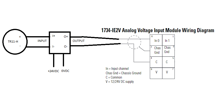

j'ai besoin d'un coup de pouce svp,
je dois remonter la température d'une sonde wika TR11-h (4-20mA) sur un plc 1769-L16ER-BB1B avec carte analogique 1734-IE2v (0-10V)
J'ai pris un convertisseur de signal de marque RadioSpares ref 192-3396, j'ai bien mis le Switch en 1-ON 2-ON 3-OFF 4-OFF 5-ON 6-OFF
Rien ne remonte...

Messages : 2142
Re: Câblage Sonde 4-20mA sur carta ana 0-10V
La sonde TR11H c'est du PT100.
Pour l'avoir en 4-20mA, tu as forcément une option TR-15 (en version intégrée ou en version rail DIN)
C'est pour de l'application en milieu ATEX ?
et oui, il faut alimenter la sonde.
Voir page 18 : https://www.wika.fr/upload/OI_T15_fr_es_74603.pdf

J'ai d'abord essayé d'y mettre une résistance de 500 Ohm avant de commander le convertisseur,sans succès..; j'ai fait le câblage suivant :

Ou faut il que je câble comme ça, avec le 0 raccordé au Commun de ma carte analogique ?
