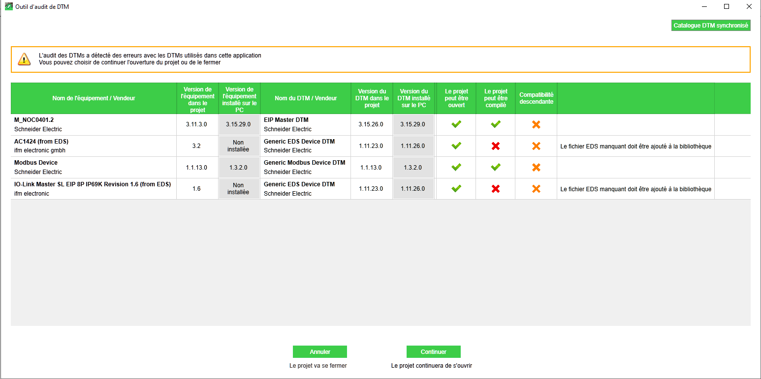

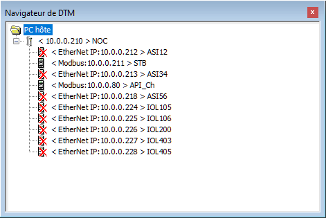

J'ai des blocs IOlink qu'un prestataire a installé il y a un ou deux ans de cela et j'ai, dans la navigation DTM, les modules éthernets de ces IOLink qui sont rouge (EDS non installé). J'ai regardé le modèle pour prendre les fichiers EDS sur le site de IFM mais quand je les installes, je ne constate aucune amélioration et en plus, impossible d'avoir la bonne version(voir screenshot).
Y a-t-il une meilleur façon de procéder ?

de mémoire j'ai eu ce soucis en passant un projet de unity 13 vers control expert 14
il me semble qu'ils ont ajouté une notion de version quand tu importes un EDS en V14
Du coup si le projet a été fait en V13, cette version n'est pas dispo et il s'y perd
je crois que la seule solution est de supprimer l'équipement et de le refaire
tu peux déjà faire un essai dans un programme de test en créant un nouvel équipement avec cet EDS, il ne devrait pas être en défaut
dans ses propriétés un numero "àlacon" devrait apparaitre qui n'existe pas sur les équipements précédents
