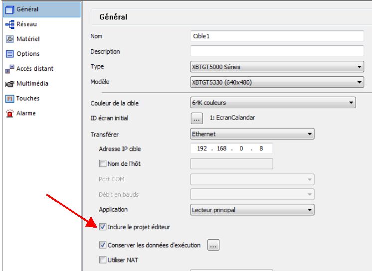

Bonjour à tous pouvez vous m'aider svp.
J'ai un IHMGT0 4310 avec un programme que j'aimerai obtenir une sauvegarde.
Malheureusement impossible de le transférer sur video designer le mot de passe de l'automaticien la perdu .Pouvez vous m'aider avant de réaliser une erreur fatale.Merci d'avance.

Donc tu n'as pas la sauvegarde du projet et tu veux télécharger le projet éditeur qui se trouve dans le IHM pour avoir une sauvegarde et éventuellement pouvoir le modifier. Si c’est le cas explique comment tu procède .
Ceci dit, même si tu connaissais le mot de passe, si à l’origine le projet n’as pas été transféré avec la case « Inclure le projet éditeur » de coché ça peut pas marcher vu qu’il ni as pas le projet éditeur dans le IHM. ya peu de chances que ça as été fait
La couille est que ça demande le mot de passe avant même de savoir si ya bien le projet éditeur dans le IHM
