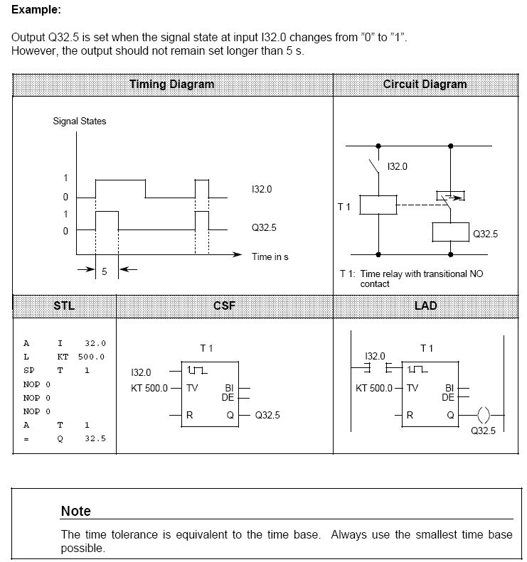

Je travail sur une convection de programme d'un S5 En S7-1200.
Mais je bloque sur une partie de programme :
NOM : ANLAUFVE
AN T 20
L KT 003.2
SP T 20
M001: A T 20
JC =M001
BE
Je n'ai pas trouvé a quoi correspond le SP,
Merci d'avance

D'après la documentation Siemens :
SP = opération binaire sur timer : "start timer at pulse"

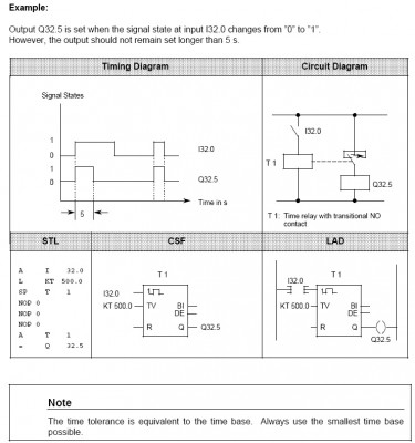

J'ai trouvé ça dans une vieille doc:
franckautom
Messages : 50
Enregistré le : 30 avr. 2020, 11:22
Re: Programme S5
Message par franckautom »
et dans ton programme, le "L KT 003.2" signifie 3 secondes.
Le ".2" correspond à la base de temps 'secondes'
'.0' = 0.01s
'.1' = 0.1s
'.2' = 1s
'.3' = 10s
