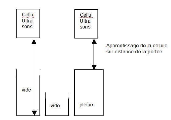

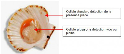

principe détection coquille saint Jacques vide ou pleine

voici un exemple de boite utiliser sachant que celle ci et en mouvement
Re: principe pour hanine
il faut détecter si la boite est vide ou pleine ou si elle est ouverte ou fermée ??
si vide ou pleine c'est comme la coquille saint Jacques

ouverte ou fermer cest pas un problème ! elles se ferme automatiquement par la machine du coup je vais positionner les capteurs avant la fermeture des boites
OK,
sur détection d'une boite vide on doit faire quoi ?

une simple alarme pour alerter l'operateur de la présence d'un vide

je vous remercie je vais essayé cette installation et revenir vers vous
