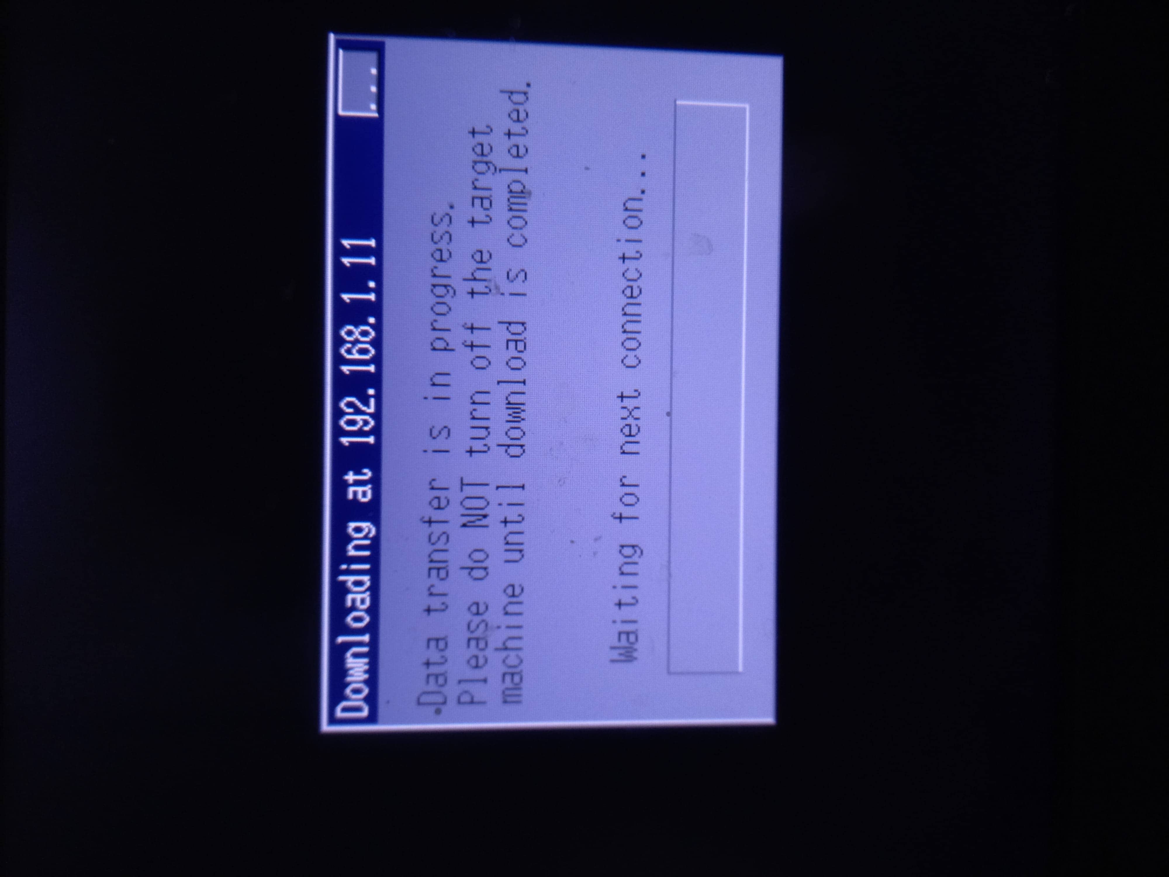

Bonjour je suis actuellement en train de réaliser des modification sur un magelis HMIGTO5310.
Après avoir préparé mes modifications j'ai transféré mon programme sur une clé pour ensuite mettre le programme sur le magelis.
Le téléchargement du programme n'arrive pas à se lancer. Les fichies sont bien détectés mais l'écran me dis qu'il est en attente de connexion.
Quelqu'un aurait une solution pour sortir de ce problème ?

Re: [Vijeo Designer]
il est en attente depuis combien de jours ou d'heures ?
cet écran c'est celui du transfert normal pas celui par clef USB
ceci dit, est que déjà tu peux faire un transfert normal via le câble Ethernet ?
