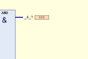

Je rencontre un problème sur mon Grafcet.
Lorsque j'arrive à la transition _6_7 (transition entre étape 6 et 7) le cycle reste coincé dans cette transition et refuse de passer à l'étape 7.
Pourtant, lorsque je rentre dans ma transition, on voit clairement que la transition passe à 1 :
Mais dans le grafcet la transition ne passe pas à 1 :
Les autres transitions, je n'ai pas eu de soucis particulier et c'est un problème que je n'ai jamais rencontré auparavant.
Avez vous une idée d'où cela peut venir ?
Merci par avance.

Finalement, j'ai réussi à résoudre mon problème.
J'ai juste supprimé mon G7 du MAST puis l'ai re-ajouté.
