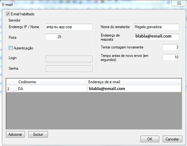

C’est la deuxième fois dans une semaine que je demande de l’aide, car je dois me dépêche a finir ce travaille.
Ce que maintenant j’aimerais savoir c’est comment maitre la HMI Magelis à envoyer des emails.
La Magelis c’est une HMI GTO 5310
J’ai déjà configuré les définitions des emails mais ça ne fonctionne pas. Merci.

Es-tu sûr de tes paramètres d'email?
N'as-tu pas besoin d'identifiant? Est-ce que ton serveur accepte les connections sans identifiant?

Salut jpratpsft
Je vais essayer de savoir tout ça. Tu peux avoir raison quand tu parles de l’identifiant.

tu y es arrivé?

Bonjour tardieub.
Malheureusement pas encore.
J’attends que le département IT me envoi l’identifiant pour ressayer.

Bonjour jpratpsft
Malheureusement le coordinateur du département IT et en vacance. A-til une autre manière de découvrir l’identifiant (utilizateur et password) du serveur smtp ?

Il y a peut-être d es utilisateurs avancés qui pourraient t'aider, je dirais que non.

Bonjour.
J'ai deja arrive. Merci a tous.
