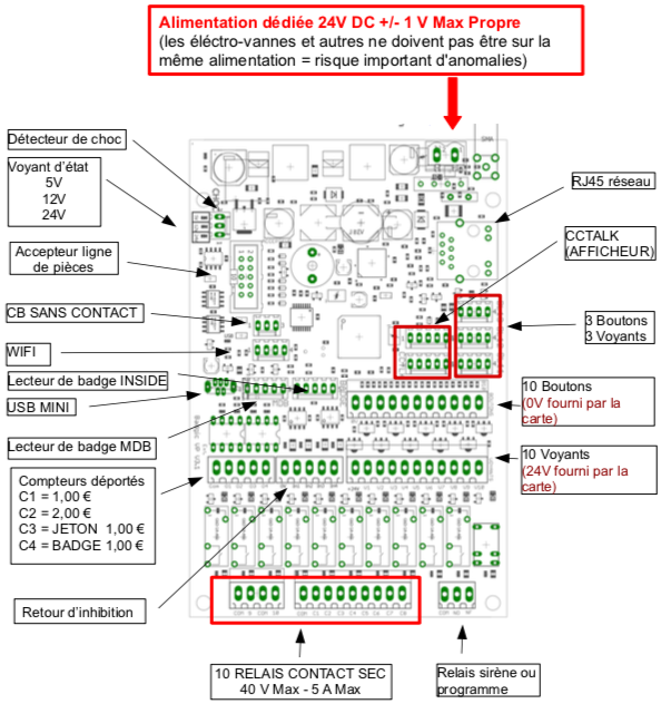

Sur l'un de mes centres j'envisage une rénovation. La station de lavage dispose de 3 pistes haute pression (kaercher), chacune de ces pistes est gérée par un automate indépendant (un automate Twido par piste).
Le fonctionnement est le suivant :
- Le client insère une pièce ou un jeton dans le monnayeur.
- La carte de gestion du monnayeur envoie une impulsion à l'automate
- L'automate déclenche un temps de lavage ( réglable par tranche de 1€ via une interface Magélis)
- Lorsque le client appuie sur un programme ( au choix 5 programmes : Jantes, Lavage, Brosse, Rinçage et Finition), l'automate colle un relai qui alimente les équipements nécessaires au programme.
- Lorsque le temps de lavage est écoulé, tout s'arrête.
Pour exemple, lorsque le client sélectionne le programme lavage, s'enclenchent : Une électrovanne 24VAC, une pompe poseuse en 220V et une pompe haute pression en 380V.
Dans le cadre de ma rénovation, un de mes fabricants me propose une carte tout intégrée qui me permettrait de rajouter des programmes de lavage, et ce sans avoir besoin de l'automate twido devenu obsolète.
Ci joint le schéma de cette carte magique.
Ma question est la suivante : Je suis plutôt néophyte en la matière, de quelle manière cette carte, via les sorties relais contact sec 40V max, pourrait piloter tout mes équipements ? Le relayage est un domaine inconnu pour moi. Sauriez vous où je pourrais me faire faire un schéma électrique complet grace auquel je n'aurais plus qu'a câbler ?

Actuellement tu dois déjà avoir un relayage entre la puissance et ton automate Twido. Ce dernier n’est pas capable de manipuler directement de la puissance, notamment la pompe en 400V (le 380V n’est plus d’actualité).
Il faudrait connaître la référence de ton Twido et éventuellement des cartes qui le compose. Sorties transistors ou relais?
A savoir qu’un Twido se remplace très facilement par son successeur le M221

Cette carte ressemble à un automate sans capot.
Je me méfie fortement de ce type de matériel.
Les entrées sont mal ou pas filtrées, pas de protections pour les surtension, par de capot, donc par de blindage contre les parasites...
Déjà le fait de demander une alimentation séparé pour le risque d'anomalie ne fait pas sérieux et va dans le sens de ma pensée ci-dessus.
Un automate est fait pour une plage de température industrielle et un environnement industriel.
C'est bien plus adapté.
Vu vos questions, il me semble que vos connaissances techniques sont assez limite pour entreprendre une opération de remplacement d'un automatisme.
Que cet automatisme soit par carte électronique spécialisée ou automate ne change pas la difficultés.
Il y a de forte chance pour que le fabricant du matériel puisse vous proposer le remplacement de l'automate par un plus récent.
Sinon, n'importe quel automaticien aura "vite fait" d’analyser le fonctionnement de votre système et vous reprogrammer un automate au gout du jour.
Si vous faites des bidouilles par vous même, vous serez ensuite seul pour le dépannage, pas de SAV !
Je pense que c'est à la fois du matériel et un service qu'il vous faut. Avec des garanties...

Effectivement, le Twido se remplace très facilement par un M221, la plupart du temps, le programme est repris automatiquement, il suffit de décâbler et recâbler.
Et ça restera une solution industrielle, pérenne (la preuve, remplacement aisé). Si vous passez à une carte électronique, vous êtes pieds et poings liés au fabricant de cette carte... Alors qu'un automate, n'importe quel automaticien vous fait la maintenance ou les modifications.

idem, je partirai sur un remplacement bête et méchant du twido par un M221.
Très simple de reprendre le programme à l'identique et de recâbler
Rien n'empêche de faire évoluer le programme pour qu'il soit paramétrable depuis l'IHM :
Réglage des temps, choix des options....
Matériel industriel perenne, et il faut le dire : logiciel automate gratuit, simple et robuste qui plante peu et ne sort pas 5 correctifs par an
(c'est plutôt rare !)
