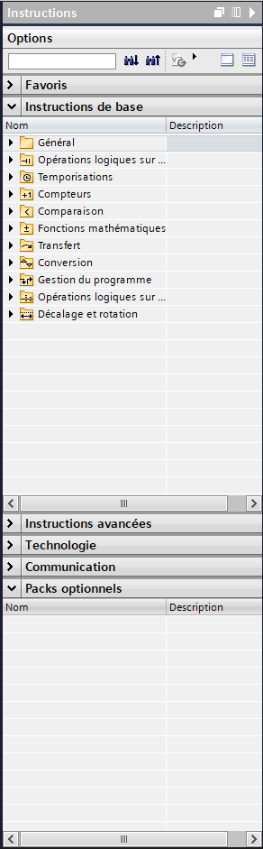

Est-ce que vous savez ou l'on peut se procurer le pack optionnels "Sinamics" avec les différentes instruction sur le logiciel TIA V16. Afin qu'il s'affiche dans les instructions.
Bonne journée,
Aurélien

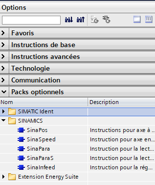

Chez moi les packs optionnels sont installés sur mon TIA Portal V16 sans que je fasses de manip spéciale (bien pratique par exemple le bloc Sinaspeed avec des étudiants pour piloter un variateur en Profinet de manière simple) :
Par contre j'ai la brique Sinamics Startdrive advanced V16 installée dans mon TIA Portal.
Peut-être fouiller par là :
https://support.industry.siemens.com/cs ... 0&lc=en-FR

Merci, cela fonctionne parfaitement.
Bonne journée
