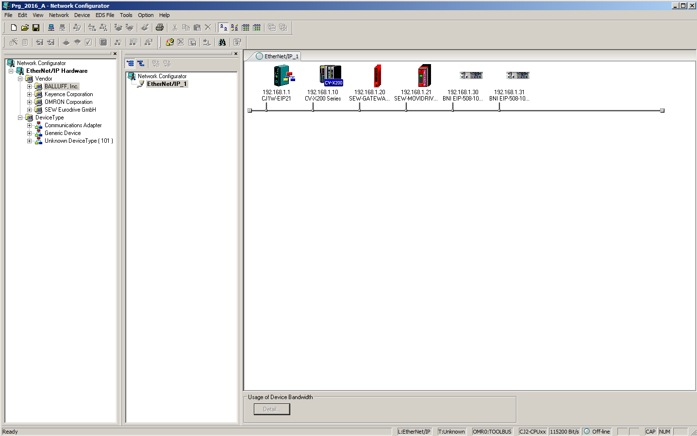

J'ai un souci avec un fichier EDS de chez Keyence.
Ma config est la suivante :
- une CPU CJ2M-CPU14
- une carte de com. CJ1W-EIP21
je vous épargne les autres cartes d' I/O sans intérêt dans notre cas.
Je souhaite communiquer avec un contrôleur Keyence CV-X250AP via le réseau EtnerNetIP.
J'ai récupéré le fichier EDS de Keyence mais lors que je l'intègre dans CX-Integrator, ce fichier me rend l'appareil Keyence disponible dans la partie DeviceNet mais pas dans la partie Ethernet...
Keyence m'indique que le fichier EDS est bien le bon et le support OMRON n'est pas disponible pour le moment.
Avez-vous une idée sur l'origine de mon problème ?

Si c'est bien de l'EtherNetIP ce n'est pax CX Integrator qu'il faut utiliser mais Network Configurator.

Oui, exact !
Je travaille très peu avec OMRON et j'avoue humblement ne pas être aussi à l'aise qu'avec d'autres marques.
Pour le coup, avec Net Configutator je trouve bien mon contrôleur Keyence. Super ! Merci.

C'est peut-être moi qui m'y prend mal.
Voici la config que j'ai créé.
Il me reste à y intégrer un ilot pneu SMC ( dont j'attends le fichier EDS ) ainsi qu'un terminal tactile.
Mais peut-être que l'écran ne s’insère au projet à cet endroit...

Les NS ne dialoguent pas en EtherNetIP, il n'y a donc pas a déclarer l'afficheur dans Network Configurator, c'est totalement transparent et la seule chose a faire c'est configurer la com dans le NS avec CX Designer.

OK merci
