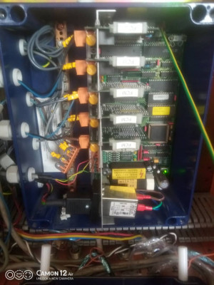

Je demande conseil pour diagnostiquer un problème de communication entre le PC de supervision et le module FCU de Rosemount. Nous avons des systèmes de radar RTG et Rex qui envoient les données à travers un FCU 2160 que nous recuperons sur la machine de supervision via un modem FBM 2180.
Mais depuis quelques jours le communication ne passe plus. Le MbMaster renvoie une erreur au lancement d'une requête (Figure1).
Seuls les leds H1 et H3 de reception du bus groupe clignotent (Figure 2). Les autres leds H2, H4, H5, H6, H7, H8, H9, H10, H11, H12 sont éteints.
A priori, le modem envoie les données au FCU mais le retour ne passe pas. Les nombreux reset physiques du système n'ont pas résolu le problème.
Question : quelles sont les causes possibles de ce dysfonctionnement?

Question bête mais avez vous vérifié que le port COM4 était toujours actif sur le PC.
J'ai eu il y a longtemps une carte mère qui a subitement décidé d'abandonner ses ports COM dans la forêt, du coup le système de contrôle avec lequel elle communiquait ne voulait plus démarrer.

J'y aussi vérifié mais tout semble bien fonctionné au niveau du port com 4.
C'est par ce port que la requête est envoyée au FCU, mais silence radio au niveau de la réception.
Question, est-ce possible qu'un périphérique soit configuré pour avoir le même numéro de port COM quelque soit le port sur lequel il est pluggé?

La question est ambiguë.
Dans le gestionnaires de périphériques, on définit le numéro sur un port physique.
Donc si vous avez deux ports COM, un seul sera configuré en tant que COM4 et vous ne pourrez communiquez qu'avec celui ci
Logiquement Windows ne vous permet pas d'assigner COM4 à deux ports physique
