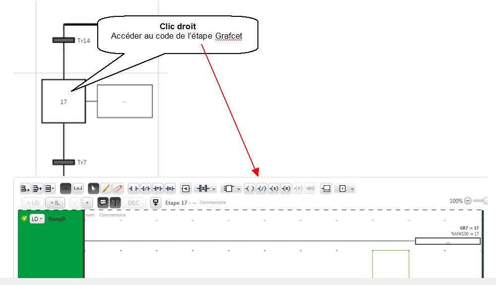

Dans le cadre d’un projet mes étudiants me font la demande de créer une page qui permettrait d’afficher le numéro des étapes actives des grafcets, je précise qu’ils ont programmé en langage Grafcet dans leur M221.
Si on avait programmé par mot pour les étapes c’était facile.
Mais la je me demande si on peut récupérer l’indice des étapes actives « genre Xi » mais avec un champ variable dans l’IHM HMI STU 855.

EXEMPLE:
Dans API, Il faut copier les bits %Xi dans les bits d‘un mots ex : dans %MW100
Dans Vijeo déclarer une variable externe INT à l’adresses absolue %MW100 et la nommer ex : GR7
Dans Vijeo faire l’animation avec les bits de cette variable ex : GR7.X(0) GR7.X(1)
OU
Accéder au code de l’étape Grafcet et affecter le n° de l’étape a %MW100
