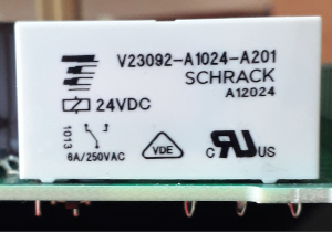

Je recherche la référence d'un relais 5A 24V (soudé sur la carte) du Crouzet et qui alimente la sortie OA qui pilote une vanne motorisée.
L'automate pilote une installation solaire thermique de 20m2 sur une colline niçoise depuis une dizaine d'année, mais suite à un orage, le relais n'a pas résisté et est resté collé en on.
Si une personne aurait une photo de la carte, ou un schéma, ça m'éviterait de le démonter pour noter la réf du relais (avec les risques de défaire toutes les connections électriques), le commander et ensuite le remplacer.

Sinon il faut remplacer l’automate ou dans le programme mettre à la place de OA une sortie libre non utilisée,

ces relais soudés ne sont pas au catalogue Crouzet, il faut désouder le relais pour voir à quoi il ressemble et trouver le même ailleurs.
ceci dit, si ce relais commande une charge inductive il faut y mettre un circuit RC

Si il y a la place, je conseille l’installation d’une embase de relais soudée, ça facilite le changement si il devait claquer à nouveau.
+1 pour le circuit RC à mettre en parallèle de la charge. Recherche « Snubber » sur internet

Mais ma véritable question est de savoir si une personne avait déjà enlevé le capot du M3 XD26 et noté la réf du relais.
NB : Je sais qu'il y a dedans 8 relais 8A de couleur orange et deux très minces de couleur blanche 5A, c'est la réf de ces derniers qu'il me faut.

Hello,
Tu as de la chance, j'ai un Crouzet HS sur une étagère. Voici la photo du relais blanc :
Relais Blanc XD26.png (99.65 Kio) Vu 5188 fois

JC87 a écrit : 15 mai 2023, 09:00 Hello,
Bonjour et merci, mais c'est un 5A sur mon automate Crouzet XD26 24V (8 sorties 8A et 2 sorties 5A).
J'avais oublié de préciser.
Cordialement.

Qui peut le plus, peut le moins. Les encombrements sont les mêmes
