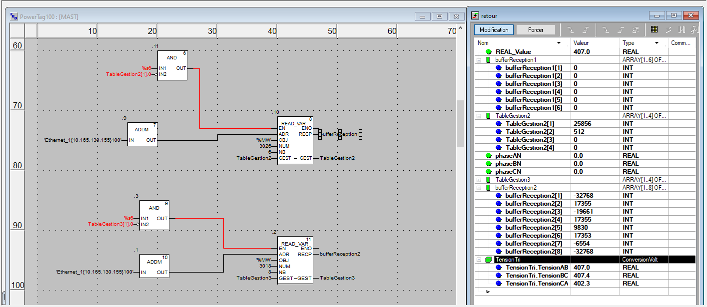

Ca ne fonctionne pas si tu as un tableau de 6, en conservant l'adresse de départ décalé a -2 ? (ET valeur 6 dans le parametre NB )
Re: [Ecostruxure Control Expert] Retour Read_Var
sinon c'est quoi la valeur 100 dans le bloc adresse ??

Non, si je mets un tableau de 6 dans le buffer ça ne marche plus.
@itasoft
le 100 au bout de l'adresse IP est enfaite l'Id du module, car la passerelle remontera les infos de plusieurs PowerTag auxquels tu affectes des Id pour les différencier.

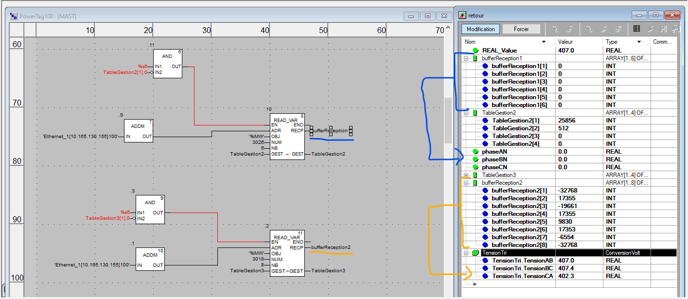

Désoler je me suis mal exprimé sur le programme, la requête du haut est celle pour la tension Phases-Neutre. La conversion du bufferReception1 est la valeur obtenue dans les REAL phaseAN, phaseBN, phaseCN qui sont adressées sur les mêmes adresses que les valeurs du bufferRecption1
La requête du bas est celle pour la tension triphasé.
TensionTri.TensionAB etc sont les conversions du bufferReception2.
On m'a posé la question de si je mets l'index de sortie à 6 et le NB avec est-ce que ça fonctionne ? j'ai donc renvoyé le test uniquement sur la première requête pour expliquer que non.
voici la photo qui montre la correspondance des variables à chaque fois.

la réception se fasse sur un tableau de 3 REAL à l'adresse 3028

Ne laisse pas le 3 eme mot de gestion a 0. c'est le time out en milliseconde.
Est ce ce que le problème ne viens pas de la définition des array ? ARRAY[1..6] au lieu de [0..5]

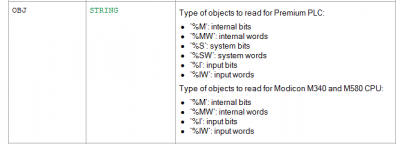

Itasoft, le read var ne peut avoir en OBJ que %MW et pas reel ? Il est donc bien obligé de faire un tableau de INT et un Real a la même adresse ?

non j'ai essayé avec les index array [0..X], ça fonctionne que lorsque je mets un index de 8 (peu importe [0..7 ou 1..8] alors que je cherche 6 INT et que je décale de -2 le registre où je vais chercher l'info :
exemple : registre 2028 à 3032, je dois mettre 3026 en NUM et 8 en NB et un tableau de 8 pour le buffer.
Alors d'accords il y a un décalage mais pourquoi je dois faire un tableau et NB de 8.. voilà ma nouvelle question qui ne m’empêche pas d'avancer mtn que je le sais.
oui les OBJ ne peut avoir que des mots ou des bits...

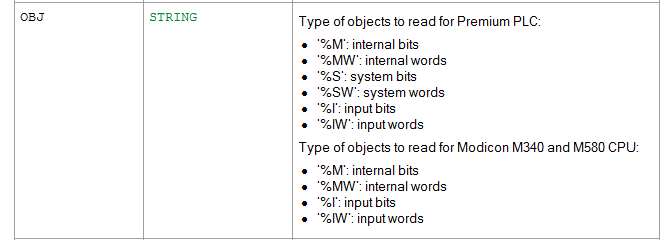

itasoft a écrit : 17 mai 2023, 14:21 bon je laisse tomber on ne se comprends pas,
e veux que la réception se fasse sur un tableau de 3 REAL à l'adresse 3028 c'est pourtant pas compliqué
voici pourquoi je ne peux pas ..
Capture d’écran 2023-05-17 144534.png (8.51 Kio) Vu 1226 fois
