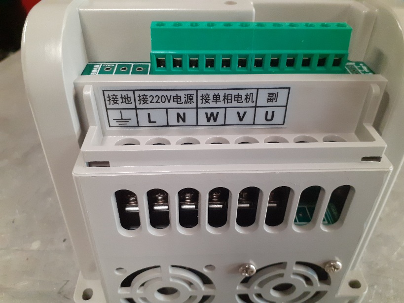

V W et U c’est la sortie du variateur pour alimenter ton moteur.
Si le U est mis à part c’est fort probable que tu puisse te servir du variateur pour commander un moteur monophasé et dans ce cas U n’est pas câblé.

Jambe a écrit : 22 mai 2023, 10:56 Ah oui dans ce cas, c’est sur!
Mais, dans ce cas, je pense que c'est plus un AT2 qu'il me faut, qui montre bien que le U peut-être isolé, dans le cas d'un moteur mono qui n'utilisera que W et V !
Si personne ne sait ce qu'est ce code 19 103, je pense que je vais le jeter et acheter un vrai mono.

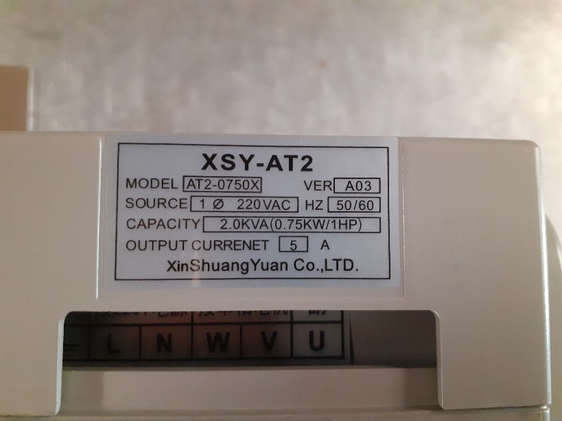

La marque de ces variateurs c'est XSY. J'en ai monté, enfin un de mes clients m'avait acheté ça parce que ça lui paraissait mieux qu'un Schneider ou un Leroy Somer. Par mieux il faut bien entendu comprendre pas cher, pour le reste ben c'est du chinois, doc succincte et mal traduite voire pas traduite du tout, très peu de paramètres et fiabilité douteuse. Bref on en a pour son argent.
Quoiqu'il en soit les AT1/AT2 c'est alimentation 230 Mono, AT3 c'est alimentation 400 tri. En sortie c'est soit du 230 tri pour les AT1, 230 mono pour les AT2 et 400 tri pour les AT3.
La doc est ici ; https://www.manualslib.com/manual/28175 ... e=4#manual mais aucune trace de cette erreur.

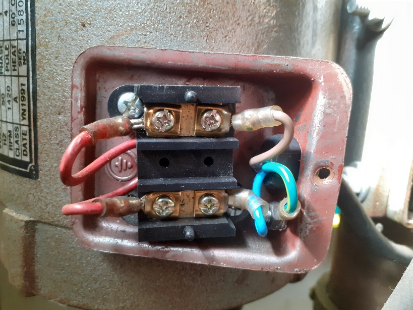

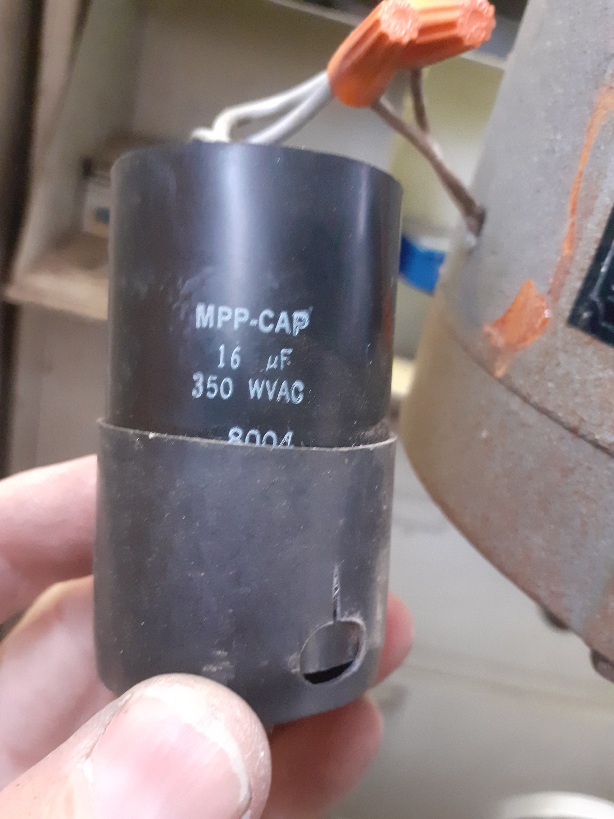

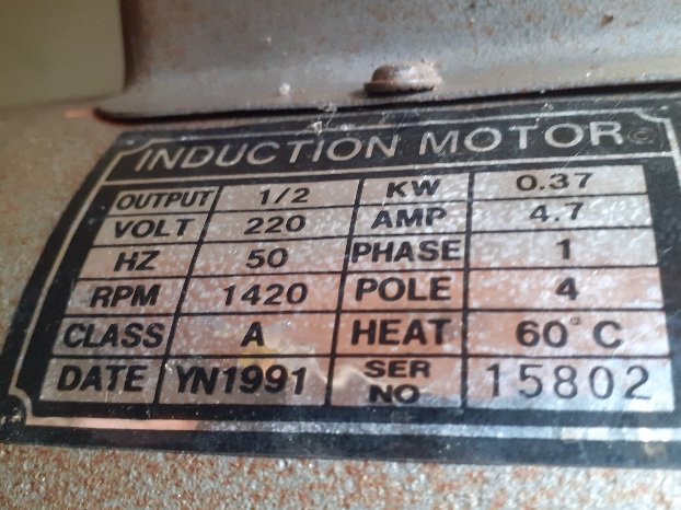

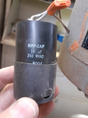

En même temps, voilà toutes les caractéristiques moteur de ma perceuse et de l'AT2, plus des photos.
Je ne sais pas dire si mon moteur est synchrone ou asynchrone.
Je ne sais s'il faut que j'enlève le condensateur du moteur ou pas.
Est-ce qu'il faut que j'amène les fils du moteur directement sur l'AT2.

A priori ton moteur doit être un "asynchrone monophasé".
Le plus simple c'est de laisser le condensateur et de brancher uniquement le V et le W du variateur sur ton moteur.
