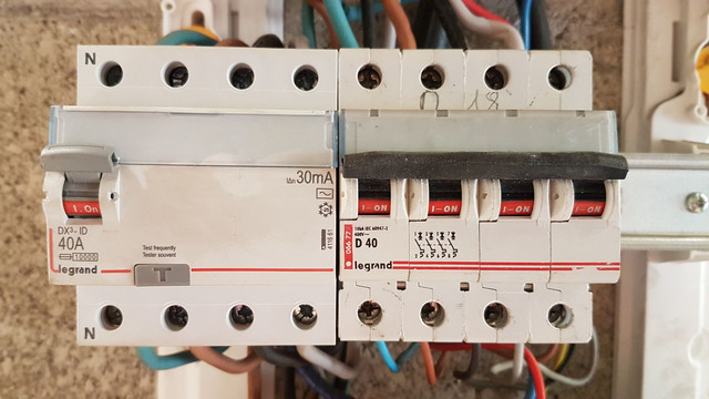

Sur ce lien, quand je vois la section des fils sous le disjoncteur j'en ai des frissons dans le dos...
Messages : 1085
Re: puissance totale des moteurs
Jambe a écrit : 05 mai 2023, 18:39
T'inquiete, y'a un 16A en amont de toutes façons :D
