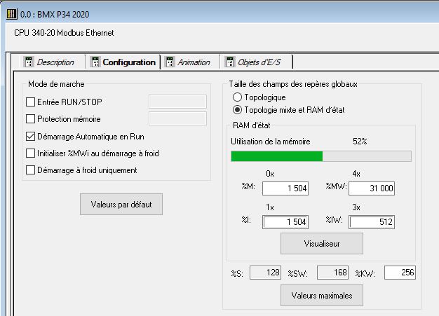

Bonjour a tout,
Je suis sur un projet ou c'est configuré comme cela.

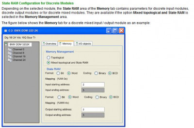

Moi je n'ai jamais configuré comme cela, je ne sais pas si il y en a qui connaisent. En résumé mon problème, j'ajoute une carte sur le rack on va dire a emplacement 3, les variables ne map pas en %I0.3.X.
J'ai fouillé un peu l'aide, je n'arrive pas a touver cet ecran de config :
Si il y en a qui peuvent m'expliquer, merci.

Je pense que c'est pour avoir une vue plus approfondie de ta mémoire RAM disponible.
Moi de même je reste sur la valeur par défaut "topologie"
Une fois que tu as implanté ta carte sur le rack, tu dois "régénérer tout le projet".
Tu peux vérifier l'existence de tes adresses "implicites" en cliquant sur le carte de ton CPU, objets E/S , objets E/s ,implicites,cochez %I %Q puis mettre à jour la grille.
