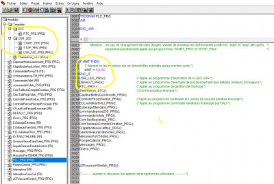

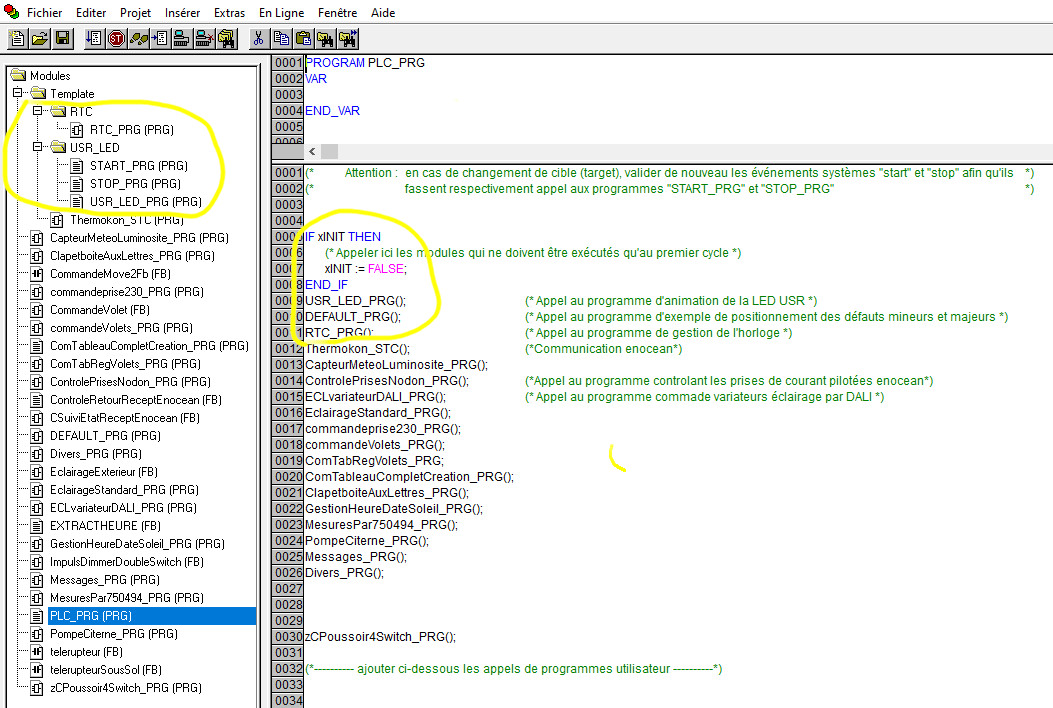

Justement concernant PLC-PRG, actuellement il contient tous les sous programmes; si j'utilise les tâches, PLC-PRG doit-il être dans une tâche aussi ?
Toujours avec ce PLC-PRG, depuis le début, sur indications d'un forumeur, j'ai le contenu ci-joint avec à peu près la même chose sous TEMPLATE. est-ce normal ?
Merci encore et d'avance...!

Oui tu peux commencer par mettre PLC-PRG dans une tache.
Ensuite tu vas en créer une 2nd pour Lancer par exemple ta parti Enoncean.
Dans ta tache tu peux lancer plusieurs appel de programme.
Bien sur les programmes que tu mets en appel, tu les retire de ton PLC-PRG.
Justement le template, c'est un Template que WAGO avait fait, mais a mon avis tu n'as pas eu toute les info.
Vue que c'est quelques chose que l'on peut utiliser dans tous les programmes, WAGO avait fait un modele reutilisable dans tout projet.
Au début tu projet au lieu de partir sur un projet vide, on charge le template (Au lieu de choisir Nouveau..., on prend Nouveau du Modele)
Ce template gère de base les LED programmable, il servait a distinguer si l'automate est en RUN ou sur STOP car sur cette série aucune LED ne le fait d'office. mais pour ca il faut utiliser le gestionnaire de tache, une tache qui s'execute sur un evennement START de Codesys, et une autre sur un STOP.
