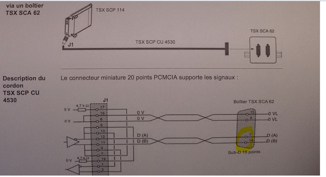

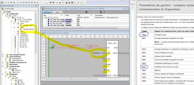

Bonjours à tous,
J'ai un soucis avec READ_VAR apparement j'ai ces retours de param ci joint dans la capture:
-J'ai un doute sur l'adresse (l'esclave est le 100) 0.1.1.100
-Je veux lire des Input digital sur un esclave qui ne donne pas donc de %MW j'ai donc %M en param j'ai aussi essayé %I et %MW toujours pareil
le com reste toujours eteins et pas d'erreur la voie dans unity est en vert
vitesse ok
J'ai pas trop d'idée
Si vous en avez une merci

Déjà pour commencer :
-Les front montants sur les bits systèmes sont interdit, copier le %S6 dans un bit ex : %M6 et faire le front avec ce bit
-Les bits système %Sx sont du type BOOL , les fronts ne fonctionnent sur le type EBOOL
-Il faut tester la non présence du bit d’activité Rc_Com_Tb_Lec[1].0 avant de lancer une requête
-Ton adresse indique que la carte SCP114 est sur un module SCY21601 à l’emplacement 1 dans le rack , c’est juste ???
-Le code 007 veut dire « destinataire absent »

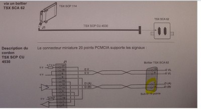

La question est que je maintenant , je me focalise pas trop sur l'esclave avec 2 cable USB-485 j'arrive sur le meme PC (COM23 l'esclave et COM24 le maitre) à communiquer en RTU un jeu d'enfant
J'ai passer la carte tsx cp114 en esclave (50) et relié le 7 du tsxsca2 au A du USB485 et le 14 du tsxsca2 au B du USB485
Et quand je clic sur lire registre dans mon appli maitre la led com du tsx cp114 s'allume!
mais pas de reponse pourquoi (j'ai essayé de chercher à comprendre comment reagit la carte 114 quand elle est esclave quel adresse de buffer registre lire par exemple, car rien trouvé dans les docs sur ce point c'est pas trop grave mais schneider en doc et projet exemples c'est tres pauvre ou je cherche au mauvaise endroit enfin bref)

Dans ma capture j'ai exprès mis l'architecture reseau
ADDR('0.1.1.100'); 0 -> TSX RKY12 --- 1 -> TSX P57 2634M --- 1 -> slot b voie1 TSX SCP114 --- 100 -> Slave"
je ne vois pas de SCY21601 dans ma config
Ok dans l'aide c'est "16#07 Problème lors de l'envoi à la cible "

Clic sur la capture

OK, j'avais pas vu la PSY5500 ce qui met l'adresse effectivement à 1.1
Si la ligne est en l'air (pas d'esclave de connecté) la LED rouge clignote
la LED COM clignote sur échanges (requète Read_var)
ceci dit, si tu lance une requête toutes les secondes , le Time-Out doit être inférieur à la seconde , actuellement il fait 1,6 s (Rc_Com_Tb_Lec[3]=16#0010)
