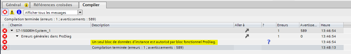

Je travail sur un projet Tia Portal V17 Update 6.
Après compilation complète du programme API, il reste une erreur que je n'arrive pas à résoudre.
Message d'erreur : "Un seul bloc de données d'instance est autorisé par bloc fonctionnel ProDiag"
Capture écran Erreur ProDiag
L'aide (lien depuis le point d'interrogation bleu) indique ce que l'on sait déjà : "Supprimer les autres blocs de données d'instance".
Si quelqu'un a une idée où se cachent les FB et DB d'instance ProDiag, ou comment les identifier, je suis preneur! Je ne sais plus où chercher ! :(
Merci :)

As-tu cherché dans System blocks?

Oui j'ai regardé dans:
Blocs système > Ressources programmes.
Je n'y ai rien vu de louche. Pas de DB d'instance qui donne l'impression d'être en doublon.
Dans une version test du programme, j'ai supprimé tous ce que contient l'onglet "Ressources programme" (FC, FB et DB).
Après une compilation complète ils sont tous recréés par Tia. Et le défaut est toujours là...

Moi je comprend que ton erreur ne serait pas un doublon mais l’utilisation de plusieurs db d’instance pour ce bloc fonctionnel ProDiag.

Je suis d'accord avec toi. C'est pour ça que je cherchais des DB en double mais effectivement ça peut être aussi deux DB d'instance bien distincts.
Je ne sais pas où trouver ce FB ProDiag et comment identifier le ou les DB d'instance.

Problème résolu !
En faisant une recherche dans la petite fenêtre, en haut de page "Rechercher dans le projet" (avec les petites jumelles), avec le mot clé "PRODIAG".
J'y ai trouvé un FB. En l'ouvrant j'ai vu qu'il était indiqué dans la colonne "FB ProDiag".
En cherchant, je me suis rendu compte qu'il avait deux DB d'instance.
- Suppression du DB d'instance en trop
- Compilation
-> erreurs = 0
Merci pour votre aide
