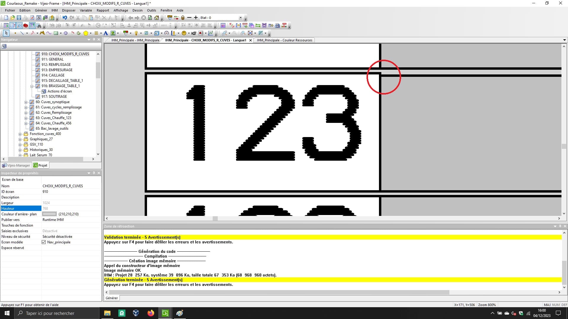

Bonjour a tous,
Je vous partage ici une petite frustration qui ne devrais pas avoir lieu :
Quelqu'un peut me dire ce qu'est ce bordel ?
Vijeo designer : le nul en géometrie

n'est-ce pas un bouton forme 3D. Ce qui expliquerai le décalage du bord haut.

Re: Vijeo designer : le nul en géometrie
Pas bête, mais non ! Car j'ai plusieurs rectangle au dessus de même taille et ça match parfaitement
Et en vrai sur l’IHM ça fait la même?

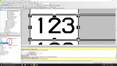

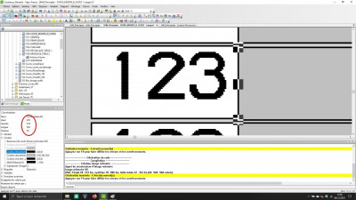

Cela provient de l'option d'affichage, soit "aligner sur la matrice" soit "aligner sur la grille".
Je ne vois pas trop la différence entre les deux mais le fait de basculer l'un vers l'autre fout le bordel de décalage.
Je l'ai chercher un moment celui-la.
