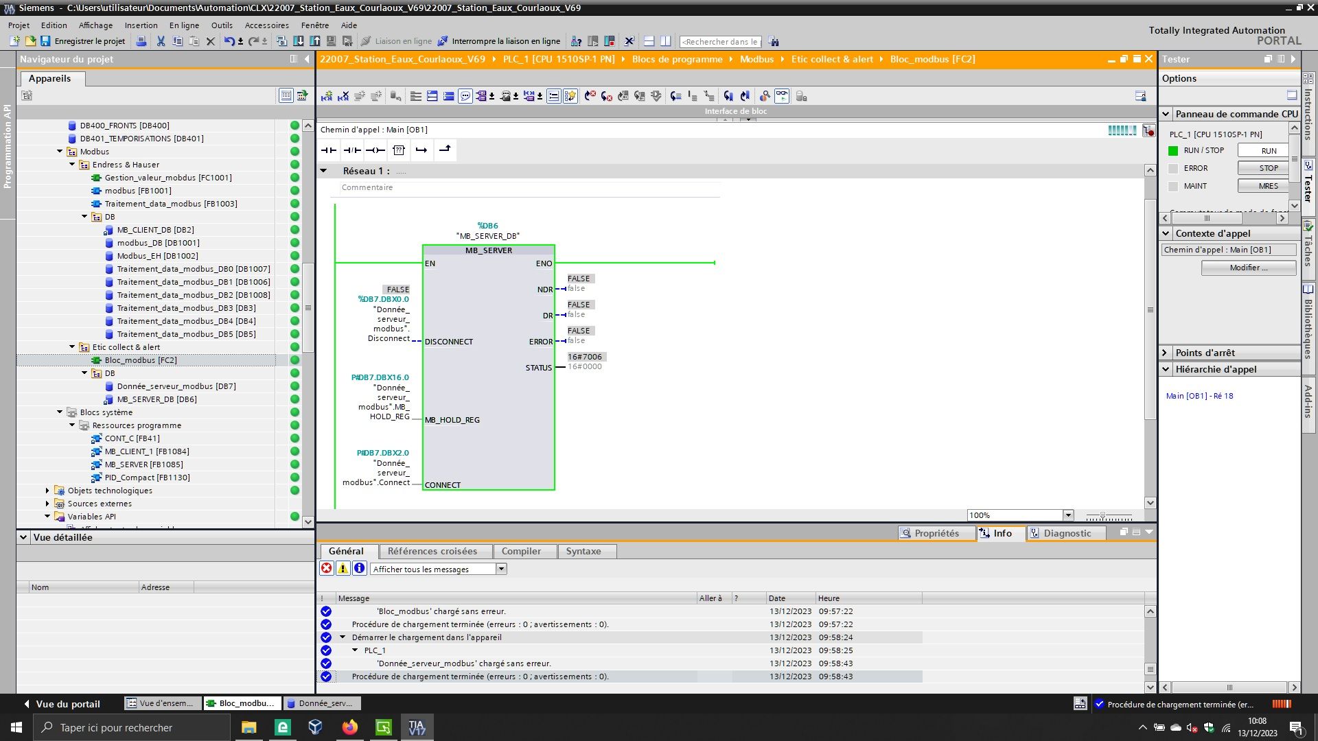

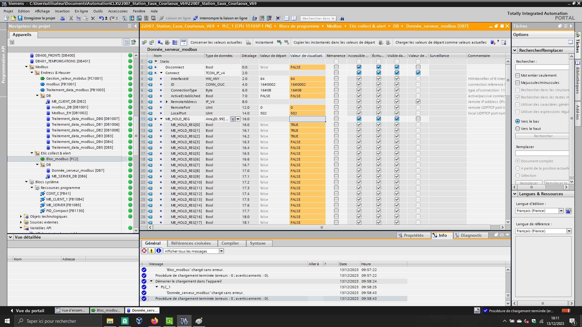

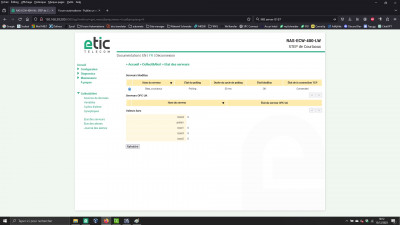

J'ai créé un bloc server modbus et il fonctionne.
Maintenant, avec un RAS de chez Etic Telecom, je voulais que celui-ci vienne chercher des valeurs TOR afin qu'il m’envoie des alertes mais je dois mal m'y prendre.
ce que j'ai fait :

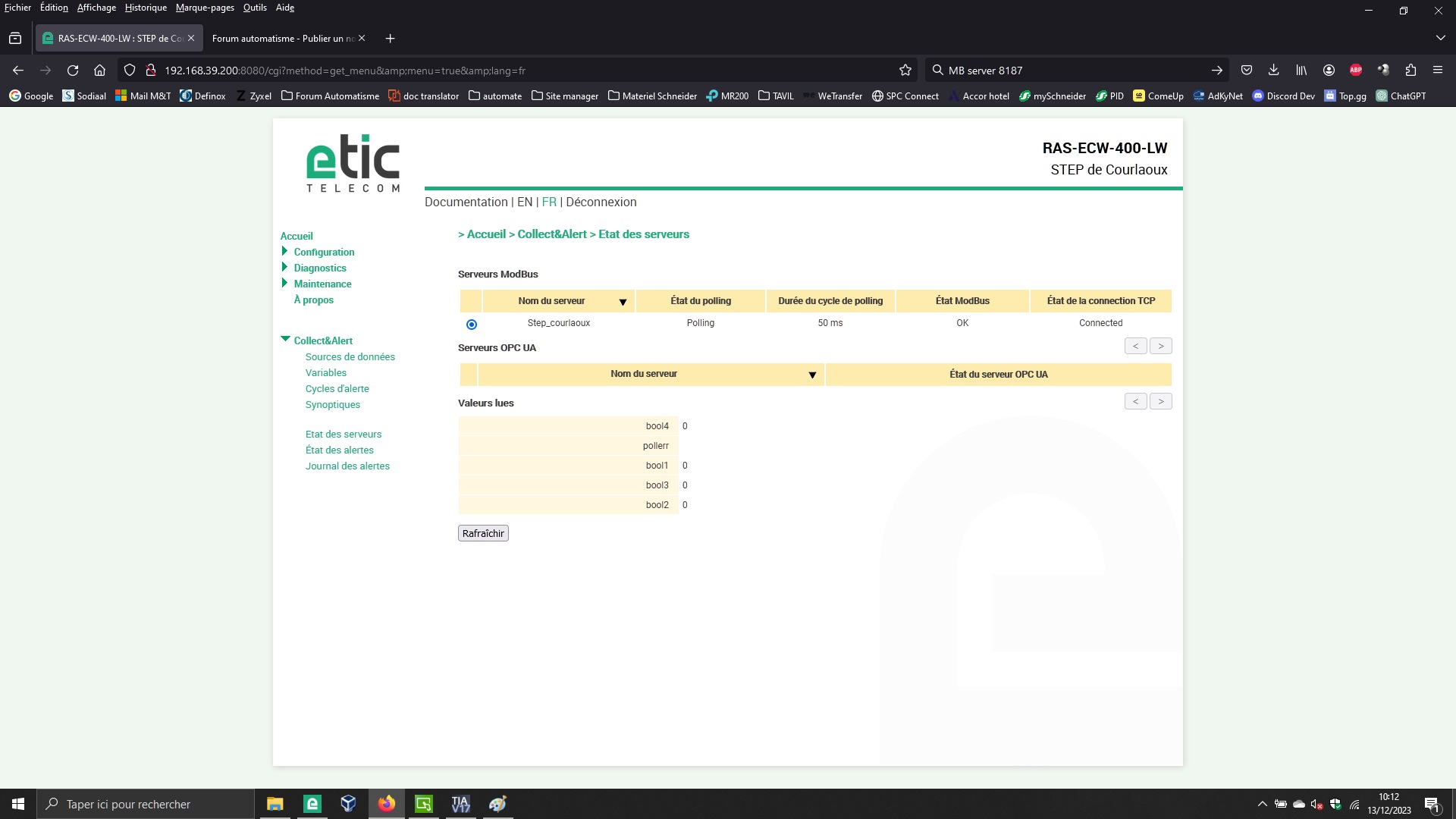

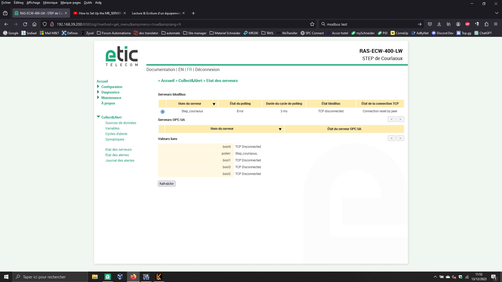

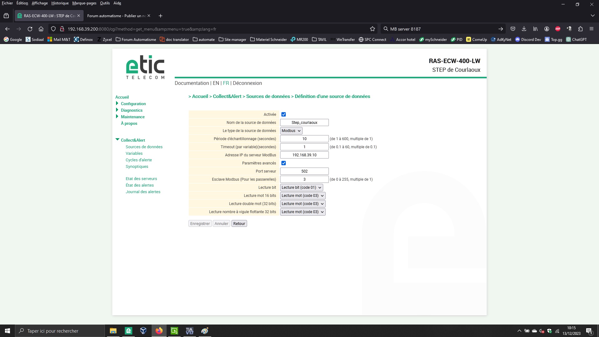

Ensuite voici ce que j'ai entré dans le client sur ETIC :

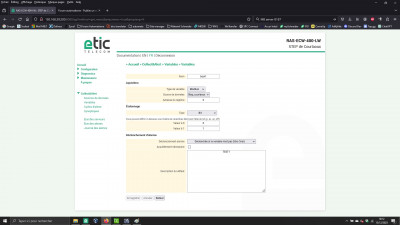

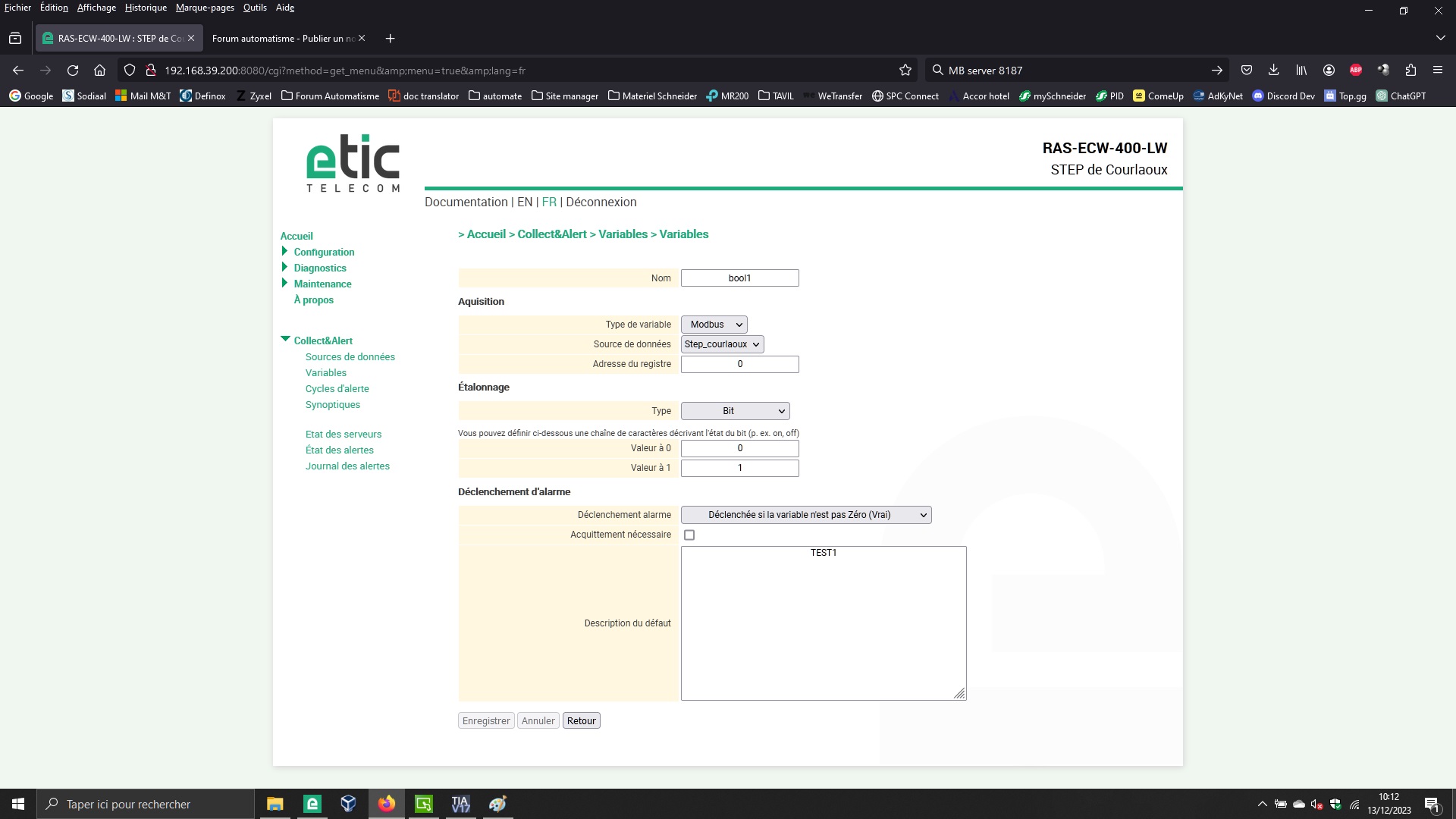

Puis ici la déclaration de variable a lire :
Si quelqu'un a une piste pour moi je suis preneur
Merci d'avance

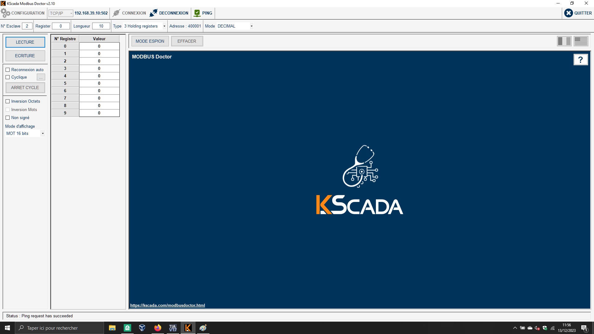

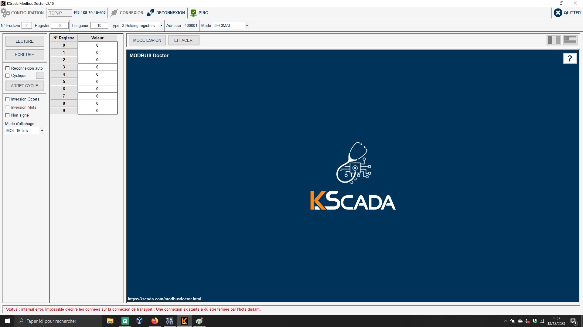

Je viens juste de retourner sur le modem etic et....
J'ai tester avec modbus doctor (n'oublier pas que je suis a travers un modem etic pour faire les requetes), j'arrive a me connecter, a faire le ping mais, aucune lecture possible :
Je comprends pas ! pourtant je le ping bien meme via le CMD

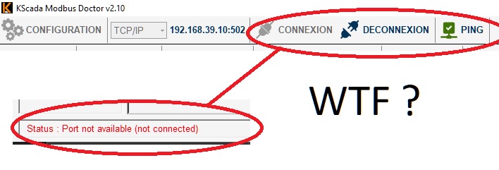

Ce logiciel ne dois pas savoir ce qu'il veut :
Messages : 1573
Re: [TIA V17] Com Modbus server
Salut
D'apres ma boule de cristal, tu a un firewall quelquepart qui bloque le port 502, du coup le ping passe mais pas les requetes modbus.
Elle est un peu pourrie ma boule de cristal, mais des fois elle voit juste.

MiGaNuTs a écrit : 13 déc. 2023, 14:53 Salut
Pas con ! je regarde ça
