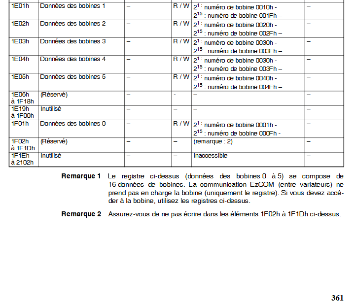

Le "command word" est en 0x1f01 (du coup 1f00). Celui la j'ai galéré pour le trouver.
Le bit 0 ne sert a rien. Le bit 1 c'est la marche avant, le 2 pour la marche arrière, et le 4 pour le reset.

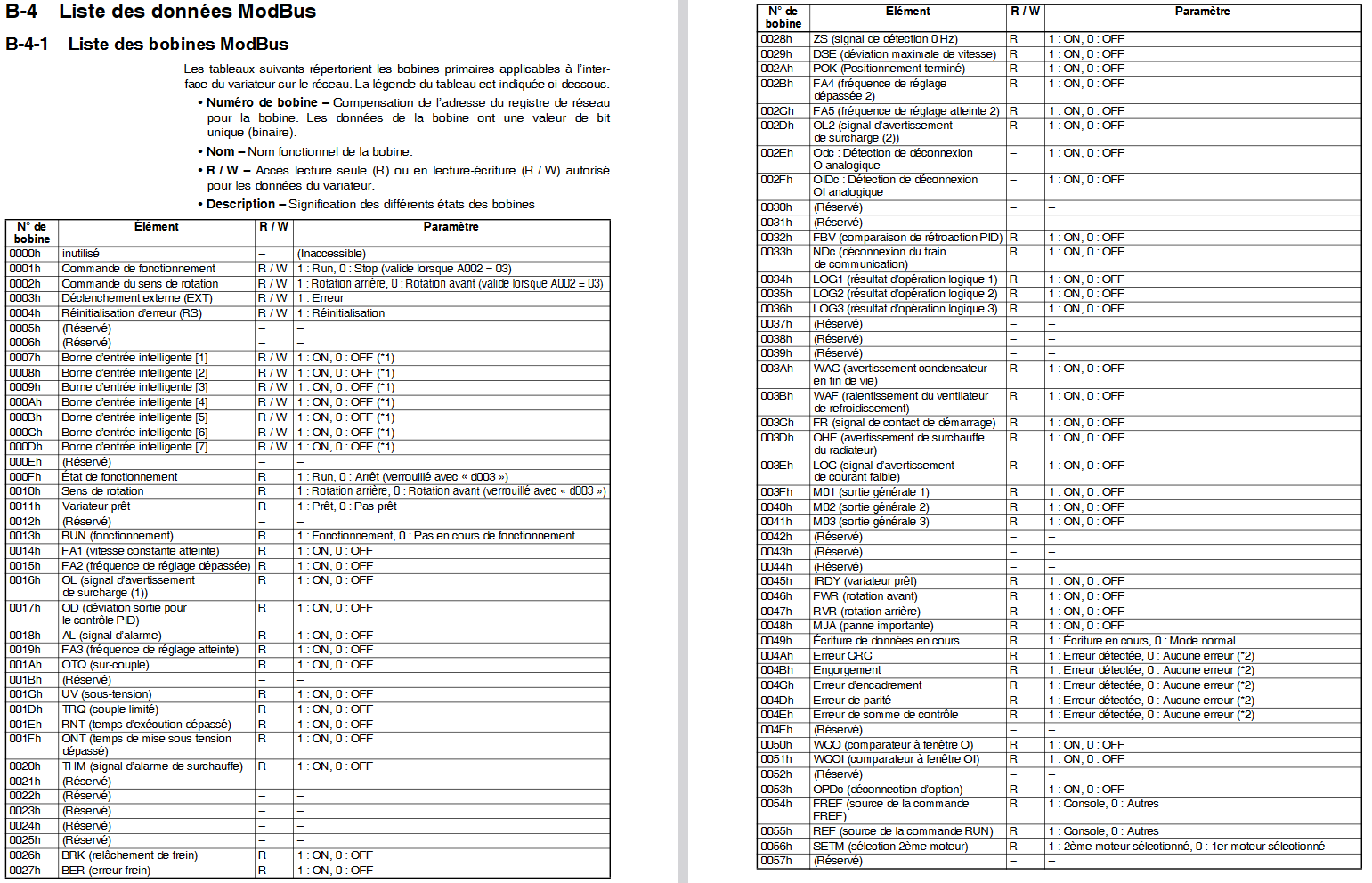

ok, on peux piloter le variateur omron à l'aide d'un bit via le modbus.
tu veux lire l'état d'un bit !
pour lire une bobine , c'est la fonction 01 avec au maximum une lecture de 32 bits soit 4 octets pour une requête
vois ici pour le modbus : https://assets.omron.eu/downloads/manua ... ual_fr.pdf
Page 315, tu as un exemple de lecture de 5 bobines d'un coup...
je te laisse décrypter le manuel

MiGaNuTs a écrit : 15 déc. 2023, 14:56 Le "command word" est en 0x1f01 (du coup 1f00). Celui la j'ai galéré pour le trouver.
Comment tu as trouvé ça ??
C'est marqué la
Fallait juste réussir a comprendre ce qu'ils voulaient dire, parce que c'est vraiment pas très explicite.

En plus y'a une connerie dans la doc. Le gars a manifestement un peu forcé sur les copier-coller.
Dans 1F01 il y'a bien seulement 15 bits d'utiles et le premier qui ne sert a rien et le registre est bien accessible en R/W comme c'est plus ou moins bien expliqué, mais dans les autres registres les 16 bits sont utilisés a chaque fois et ils sont en 'read only'.
