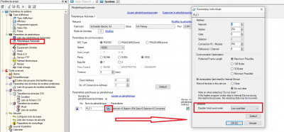

je voudrai transférer une chaine de caractère numérique depuis un écran proface vers un tsx 3721 mais le soucis que j'ai est celui-ci :
j'envoi depuis le Proface une chaine numérique dans le mot %MW210 ( ex 26268057 ) et dans le TSX la chaine est récupéré dans les octets %MB420 à %MB428
%MB420 Caract_1_cod_voie_1 6
%MB421 2
%MB422 Caract_3_cod_voie_1 6
%MB423 2
%MB424 Caract_5_cod_voie_1 0
%MB425 8
%MB426 Caract_7_cod_voie_1 7
%MB427 5
%MB428 Caract_9_cod_voie_1
comme vous le voyez je reçois les valeurs inversées.
Comment puis je faire pour les récupérer dans l'ordre de l'envoi ?

Si dans le Proface c'est une une chaine de caractère , ça occupe au moins 3 mots %MW210, %MW211, %MW212
Il faut envoyer ces 3 mots dans le TSX37 aux adresses %MW210:3 et lire la valeur ascii dans les %MB420:7

il faut envoyer les mots du Proface dans les TSX37 et les afficher %MBxxx dans une table d'animation en ASCII

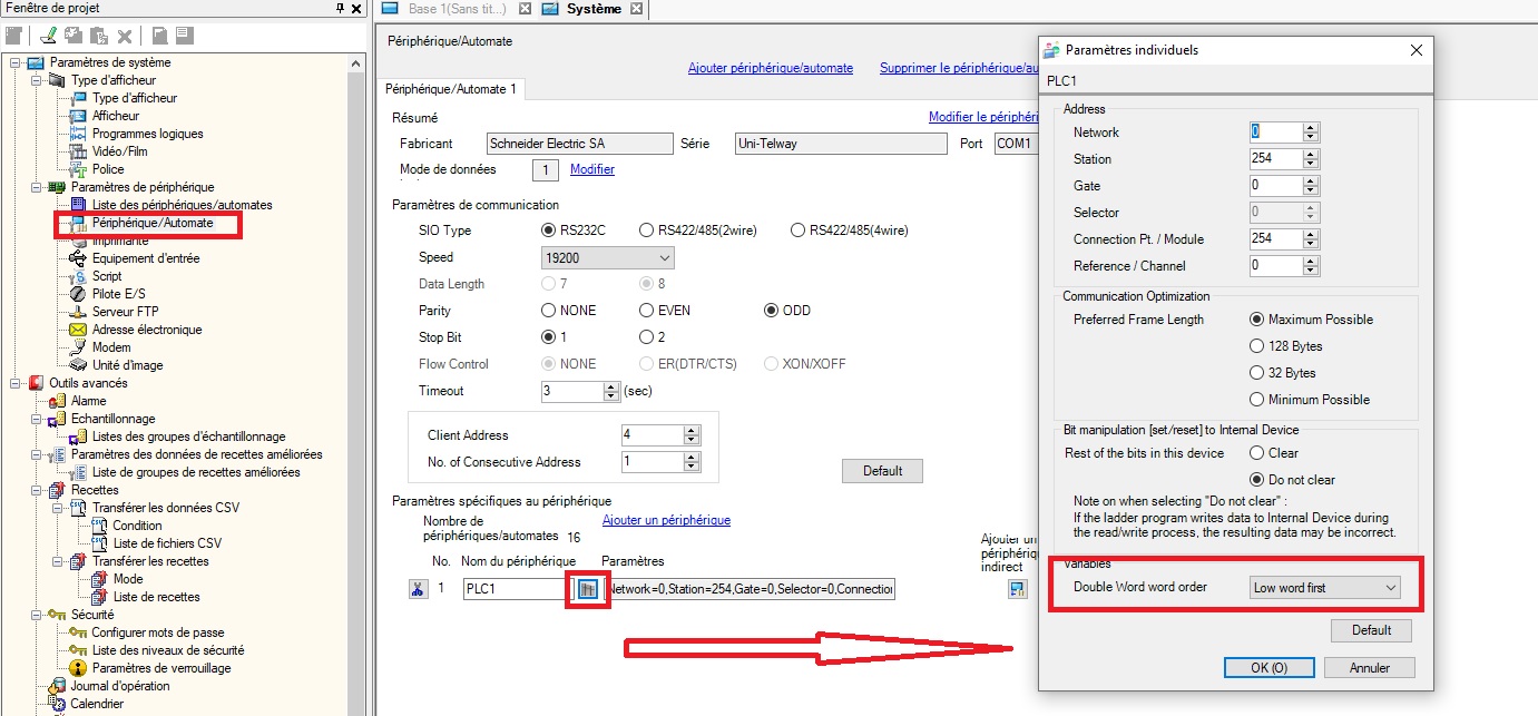

Dans les réglages du proface tu doit pouvoir trouver l'ordre poids fort/ poids faible pour les string. Ca doit etre quelquepart dans les parametres de com'

par défaut c'est toujours les poids faibles en premier
