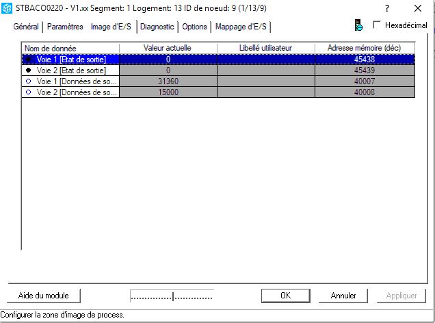

Nous avons un ilot d'E/S de type STBNIP2212 qui récupère des entrées analogiques et pilote des sorties analogiques :
Actuellement, aucune sortie analogique n'est pilotée (nous avons 3.5 mA en sortie de chaque sortie), même en positionnant 32000 pts.
Nous avons remplacé l'une des cartes ACO0200 mais nous avons toujours le même phénomène.
Nous avons regardé les points suivants mais rien à faire :
• Vérification 24 sur sortie OUT et INPUT de la PDT3100 => OK
• Vérification fusible PDT3100 => OK,
• Vérification câblage des sorties ANA => OK,
• Envoi de l'automate => OK (32000 pts)
La seule chose que je n’ai pas changé sur l’ilot c’est la CPS2111 mais les cartes ACO0220 avant elle ne fonctionnent pas non plus.
Auriez-vous une solution ou une idée à me proposer ?
Merci ! :)

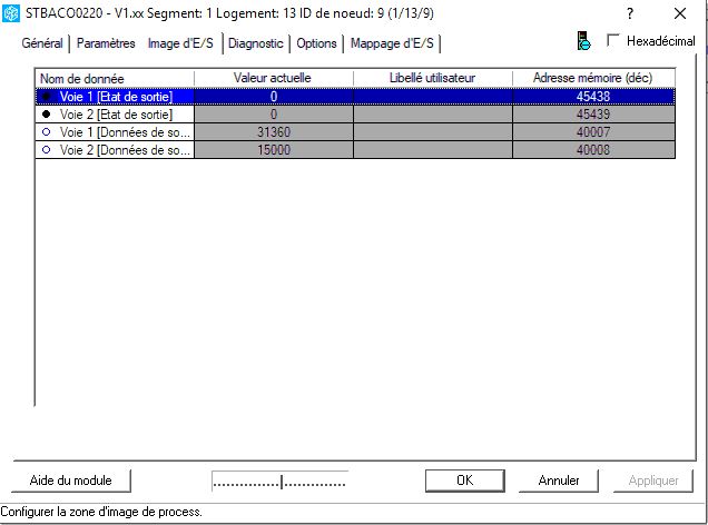

ça fait longtemps que j'ai pas fait de îlot STB, ya pas une information qui indique que ça communique avec l'automate ?
Sur le logiciel Advantys, en me connectant sur l'ilot, je peux voir les sorties analogiques varier:
Est ce que la connexion des cartes entres elles a été vérifié ? Moi j'essayerai de tous désassembler, souffler, nettoyer et remonter le tout. Je ne dis pas que ça résoudra le problème mais ça ne coute rien d'essayer. Par le passé j'ai eu des soucis avec ces ilots Advantys, dès que ça bouge un peu ça ne marche plus.
C'est l'une des solutions que j'ai en tête mais le problème c'est que l'ilot voit bien les cartes, mais c'est une piste que je vais envisager.

Re: [M340] STB - Problème STBACO0220
Si je coupe la COM avec l'automate est que ça continu à varier ?
Non ca ne varie plus, ça passe l'état repli.
Bernardo est ce que tes voyants clignotent toutes les 200ms ou sont t-ils fixent ?
Peut être que l’îlot est en mode replie ? Quel est ton réglage de rétention ? Déjà eu le cas où nous l’avons augmenté à la suite de perte d’entrée 4-20ma et parfois des DO sans explication.
Ca communique, il n'y a pas de problème puisque mes entrées analogiques varient constamment.
