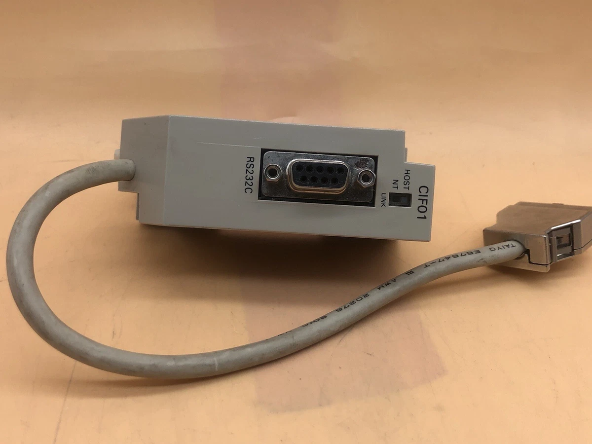

J'ai fais l'acquisition d'une interface officiel Omron (CIF01) qui se branche sur port com DB9
Les drivers sont bien en place, le port DB9 semble fonctionner apres test sous putty avec une boucle entre les ports RX et TX mais CX-Programmer ne trouve pas l'automate... même chose avec un adaptateur DB9/USB a la sortie de l'interface...
Je viens de recevoir un câble CIF02 de chez Aliexpress.
Même problème... les drivers semblent ok mais rien en détection automatique sous CX ou en créant un programme avec le bon automate, le bon port et le bon CPU (CPU30 de ce que j'ai compris).

Je viens de commander un CPM1A-20CDR-A d'occasion pour essayer mes différents câblages et voir si j''accède a la mémoire du nouvel automate.
C'est la première fois que je touche a un automate, donc je ne suis pas certain de mon diagnostique... Vous pensez que l'automate est HS ou j'ai loupé un point avec la connexion au PC et CX programmer?
