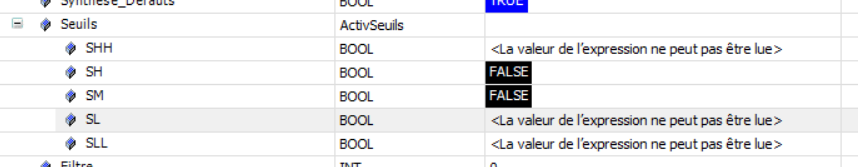

j'utilise un PFC200 sous Codesys 3.5 Sp18 et certaines variables (apparemment seulement dans les structures) ne sont pas lues par le programme.
j'ai le message suivant <la valeur de l'expression ne peut pas être lue> en mode connecté (voir pj). Impossible de mettre ces variables à TRUE OU FALSE . De plus pour le même type de structure, le phénomène ne se reproduit pas d'une instance à une autre...Quelqu'un a t-il déjà eu ce phénomène?
Merci d'avance!

Il doit y avoir un problème d'écriture en mémoire dû à une erreur de programmation (écriture en dehors d'un tableau par exemple), ainsi les octets des booléens prennent une valeur différente de 0 et 1. Utilisez les POUs for Implicit Checks (Checkbounds) afin de trouver où est l'erreur de programmation.
