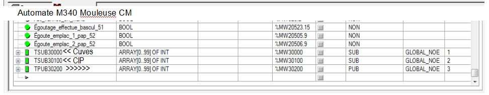

On a peut être trouvé la solution pour les Global Data sur le M580. Je vous ferais un retour dessus après la mise en route de mon collègue et mon retour de vacances
Messages : 7804
Re: [M580] Questions revamping
@JC87, tu n'as pas complètement tort, Le global data sur coupleur NOE ça demande les adresses mais on peut ne pas en mettre, ça doit se baser sur ID (1,2,3) mais j'ai toujours mis les adresses, par déformation PL7-PRO , lol
