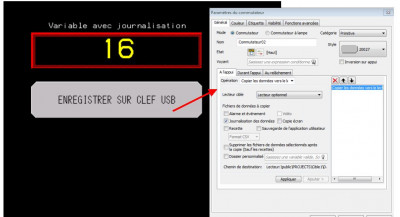

J'ai une valeur a sauvegarder toute les 6 minutes. Un int d'une entrée analogique filtrée.
Config m340 et hmigto4310 avec carte sd
Il faut ensuite que je sorte régulièrement les données. Par exemple sur clé USB.
Bref du datalogging.
Je ne vois pas trop comment et ou ranger les données pour faire quelque chose de simple et pratique.
J'ai encore pas tout compris pour l'USB sur le hmi... Mais c'est autre chose.
Encore une fois j'attends vos avis, merci d'avance

Une des solutions, affecter une journalisation des données à la variable , Enregistrer sur clef USB via une touche « Copier les données vers le lecteur » et cocher journalisation des données. Jamais fait , je sais pas sous quel format ça les met sur le fichier dans la carte mémoire SD ou sur une clef USB

Merci pour cette réponse qui m'a permis de rechercher avec les bon termes sur le forum
Du coup je suis tombé sur :
[Vijeo-Designer] Enregistrer la journalisation des données sur USB
J'ai n'ai pas encore mis en œuvre, mais on doit pouvoir sortir du csv qui va bien.
Limité à 10000 enregistrements, super, j'en ai 7200, je viderai une fois par mois.

Un grand merci
C'est si simple quand on sait !
Programmé, je teste demain. J'aurai bien oublié un truc qui va encore me mettre plein de ligne erreur en rouge, mais c'est joli le rouge !
