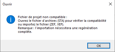

Je rencontre actuellement un problème dans le cadre d'un projet. J'ai reçu des fichiers avec les extensions .stu et .ztx, cependant, je fais face à une difficulté lors de l'ouverture du fichier .stu. Chaque fois que j'essaie de l'ouvrir, une erreur s'affiche, et je suis bloqué dans l'avancement de mon projet. Voici le message d'erreur que je reçois (voir capture d'écran ci-jointe).
De plus, j'aimerais également obtenir des informations sur le fichier .ztx. Je ne suis pas sûr de sa fonction ou de son utilité dans le contexte de mon projet. Si quelqu'un a des connaissances sur ce type de fichier et peut m'éclairer à ce sujet, je serais extrêmement reconnaissant.
Je suis ouvert à toute suggestion ou solution potentielle pour résoudre ce problème et avancer dans mon projet. Merci d'avance pour votre aide précieuse.

Le message qui s’affiche te demande de dire à celui qui t’as envoyé ce fichier, de t’envoyer l’export *.ZEF

Ton problème vient du fait que tu ouvres le fichier avec une version différente de celle qui l'a crée.
Il te faut le fichier .sta ou .zef pour recréer le projet.
Le fichier .ztx ne sert à rien. Il permet juste d'ouvrir le projet comme tu l'as quitté. Une sauvegarde des onglets ouverts.

Il y a-t-il un moyen de downgrade ma version de Control Expert en V15.0 pour pourvoir utiliser le .stu ?

Un conseil : évite !
Si tu as accès à l'automate (et si le code source est dedans), connecte-toi plutôt et rapatrie le programme.

Avant, en renommant le fichier .STU en .STA ca fonctionnait.
Avec la version 15, je ne sais plus.
