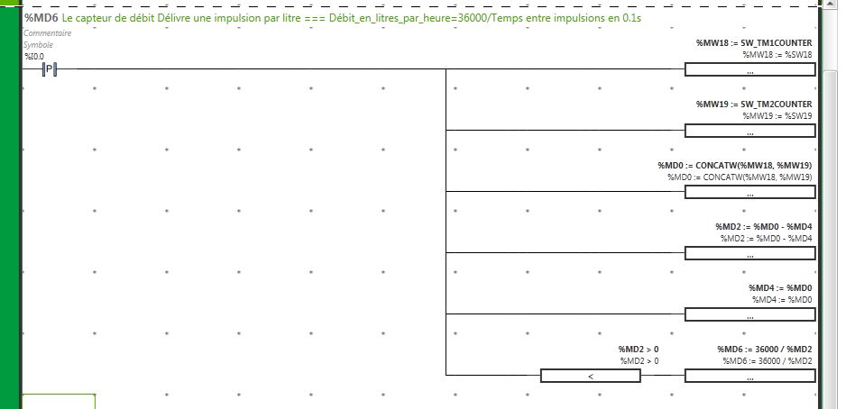

J’ai un automate M221 de Schneider et ça fait pas mal de temps que j’essaye de programmer un débit par m3/h avec un compteur d’eau a impulsion sauf que j’y arrive toujours pas.
Si vous avez une idée là-dessus je suis preneur.

Postes ton programme qu'on puisses y jeter un oeil.
Est-ce que tu est sur de récupérer l'impulsion sur ton entrée?

Le sujet a été traité récemment sur le forum, tu devrais retrouver assez facilement et Itasoft avait fourni un tuto que tu trouveras aussi dans la section correspondante
Re: [M221] Programmation d'un débit par PULSE
extrait du tuto
-------clic dessus pour zoom----

Un débit c'est une valeur instantanée analogique donc normalement du 4/20 mA
Des pulses c'est du comptage, pour obtenir un débit il faut faire un calcul de dérivé par le temps.
