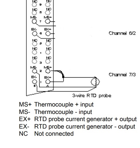

Je câblais une carte BMXART0814 sur un M340 avec des sondes pt100 trois fils
C'est avec un câble à fils volant bmxcw301S

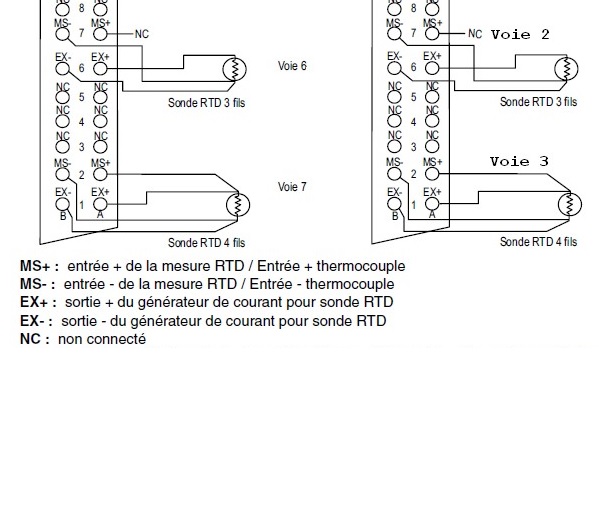

Le schéma pour une carte BMXART0414 est celui ci-dessous.
En trois fils on court circuite l'entrée mesure, bizarre.

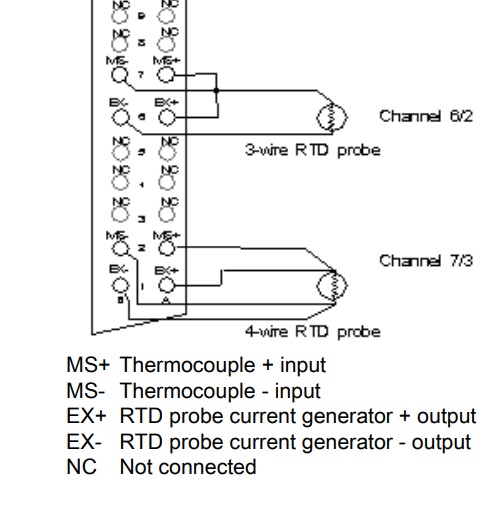

Celui pour la version 8 entrées BMXART 0814 est celui ci-dessous.
Entrée mesure + non connectée, bizarre.

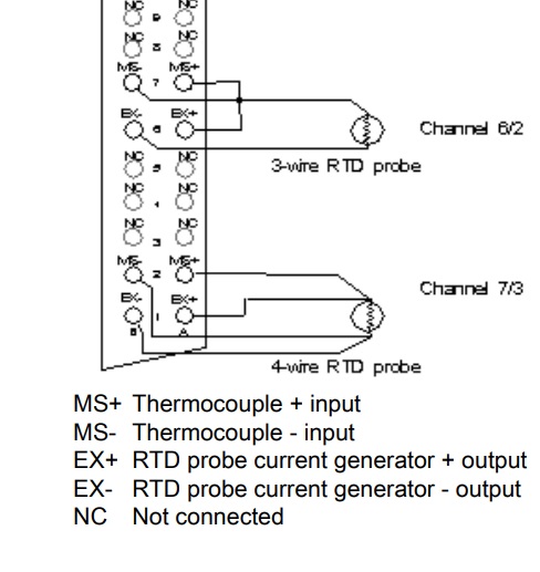

Et après plusieurs essais infructueux, je pense essayer le câblage ci dessous. Cela devrait fonctionner vu que le câblage en deux fil fonctionne... (avec EX+ et MS+ ponté et EX- et MS- ponté)
Mais du coup, la carte ne va pas faire de différence avec un câblage 4 fils, et la compensation va être double.
Est-ce qu'il y a une subtilité dans le paramétrage que j'ai loupé ?
Je n'ai rien vu pour le type de câblage.

Re bonjour,
Je m'auto réponds suite à découverte !
En fait il y a bien un choix de l'entrée Pt100 en 2/4 Fils ou 3 fils dans la liste de la "gamme". (configuration)
Il y a même trois variantes en 3 fils, un iec et deux JIS
Du coup, je pense que le schéma de câblage trois fils fourni avec la ART0814 doit fonctionner.
Mais j'ai quand même un doute avec l'entrée mesure + non connecté.
Essais ce soir.
