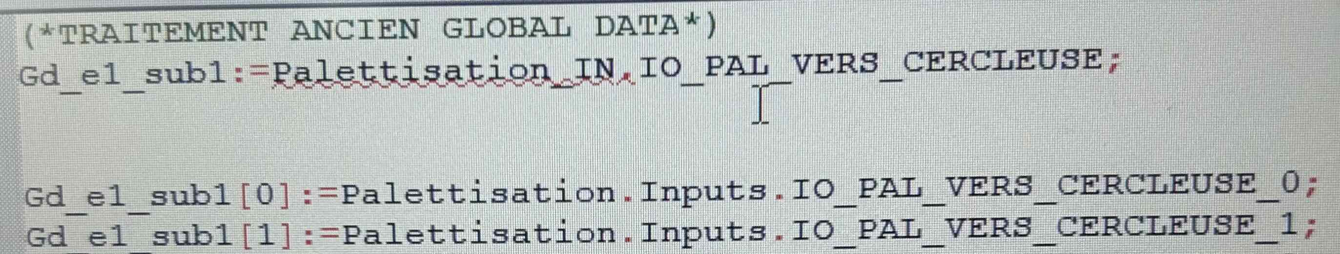

j’ai un tableau array[o…31] qui s’appelle gd _e1_sub
Et j’aimerais en créer un autre qui lui sera affecter en mode
Gd_e1_sub:= nouveau tableau
Dans nouveau tableau, j’aimerais entrer 32 variables que je récupère d’un modbus device( l’automate est un m580) et on peut pas faire de word array, on peut seulement faire du byte array ou du word
Qqun sait faire ?🙄
J’arrive à créer des tableaux mais j’arrive pas à leur dire que je veux ces variables là précisément
Sinen ça veut dire que je dois me taper 32 lignes comme ça ?

un tableau array[o…31] OF QUOI ????

Re: Array
Message par elbarbudo »
Of word
Re: Array
si les deux tableaux sont array[o…31] OF WORD , c'est une simple affectation ex: Gd_e1_sub:= nouveau tableau;
sinon voir avec la fonction EXTRACT
