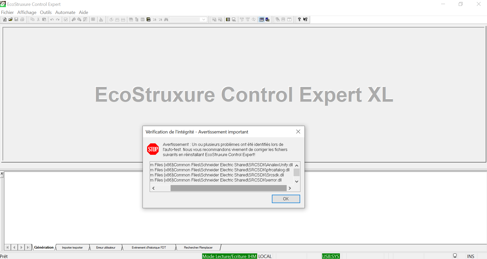

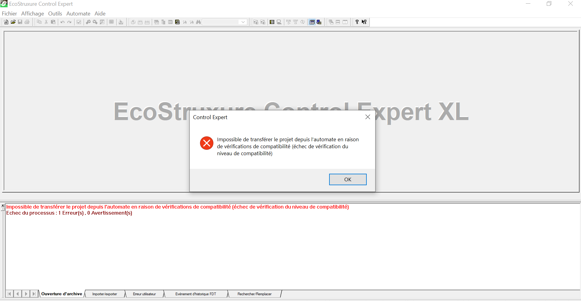

J'ai recuperé un programme en .STA qui a été écrit avec la V14 de Control Expert.
J'ai installé cette V14 et je rencontre plusieurs soucis :
1- Au démarrage de Control Expert, le test d’intégrité échoue et affiche plusieurs erreurs(cf l'image en PJ)
2- Lors de l'ouverture projet , j'ai également un message d'erreur indiquant un problème de compatibilité .. (cf l'image en PJ également)
Les 2 erreurs étant probablement liés..
Pourriez vous m'aider svp car je galère et le peu d'info que je trouve ne fonctionnent pas chez moi :
- supprimer le Integrity Check dans C:\Program Files (x86)\Common Files\Schneider Electric Shared\SRCSDK
- supprimer le repertoire SSTA dans C:\Program Files (x86)\Common Files\Schneider Electric Shared\
- Réparer l'installation
Merci d'avance !
Échec ouverture projet
Échec test intégrité

Tu peux peut etre envoyer le programme pour qu'on essaye, non ?

Essai de l’ouvrir avec un autre poste informatique
L’erreur ressemble fortement à une mauvaise installation ou des fichiers restant d’une autre version comme par exemple le passage de la V14 en V15 quia posé des problèmes
