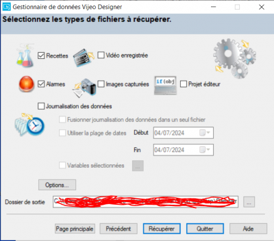

Avec Vijéo Designer, il y a un petit utilitaire très pratique (Gestionnaire des données vijéo designer) ou l'on peu récupérer des données à distance.
Il import les alarmes en format .csv

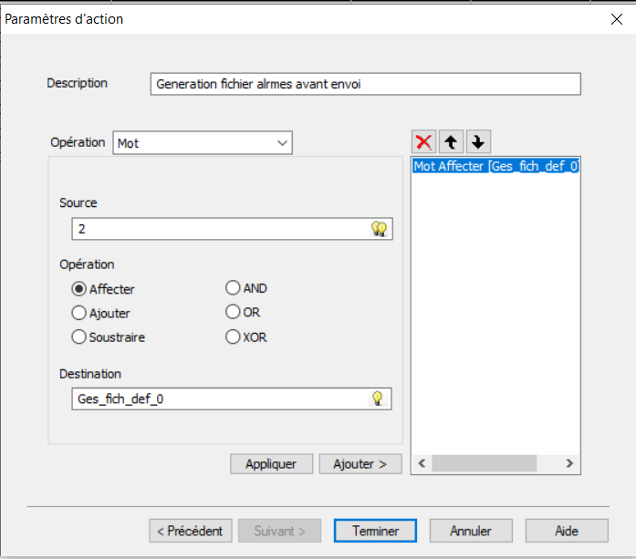

- Mettre une variable de contrôle et une variable de n°de fichier de type INT (au minimum) & cocher "incrémentation auto"
- ensuite aller sur la page ou vous voulez mettre le bouton
- Sur le Bouton faite affecter la valeur "2" à la variable de contrôle

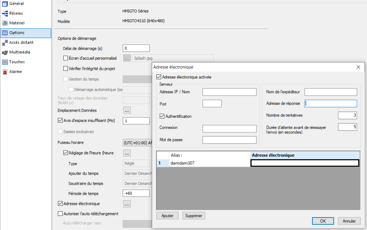

Un tuto sera très long à faire surtout si l'on rentre dans les détails.
Faut déjà commencer par activer et faire fonctionner le serveur de messagerie."cible" "option" cochez "adresse électronique"
Faute de temps,la suite demain ...

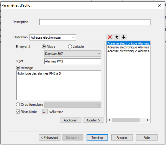

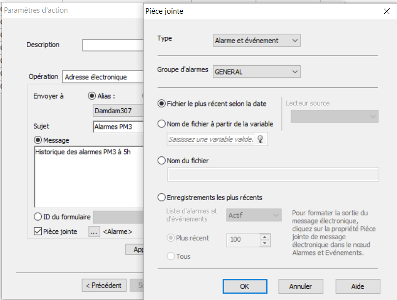

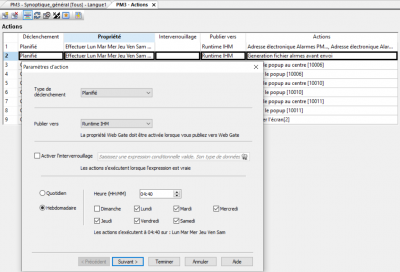

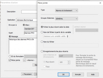

Une fois que la gestion du serveur de messagerie fonctionne, il faut traiter le fichiers .csv en question.
Je ne connais que 2 méthodes.
La première la plus simple est le traitement de ce fichier par l'IHM donc on reste indépendant de l'automate.
La seconde, vous l'avez deviner est le traitement de ce fichier par l'automate.Ce qui implique un petit bout de programme dans l'automate et l'utilisation du "tableau de dialogue" de l'IHM (page à traiter etc...)
Je vais partir sur la première méthode :)

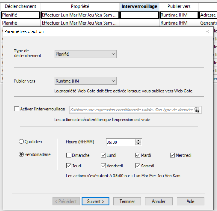

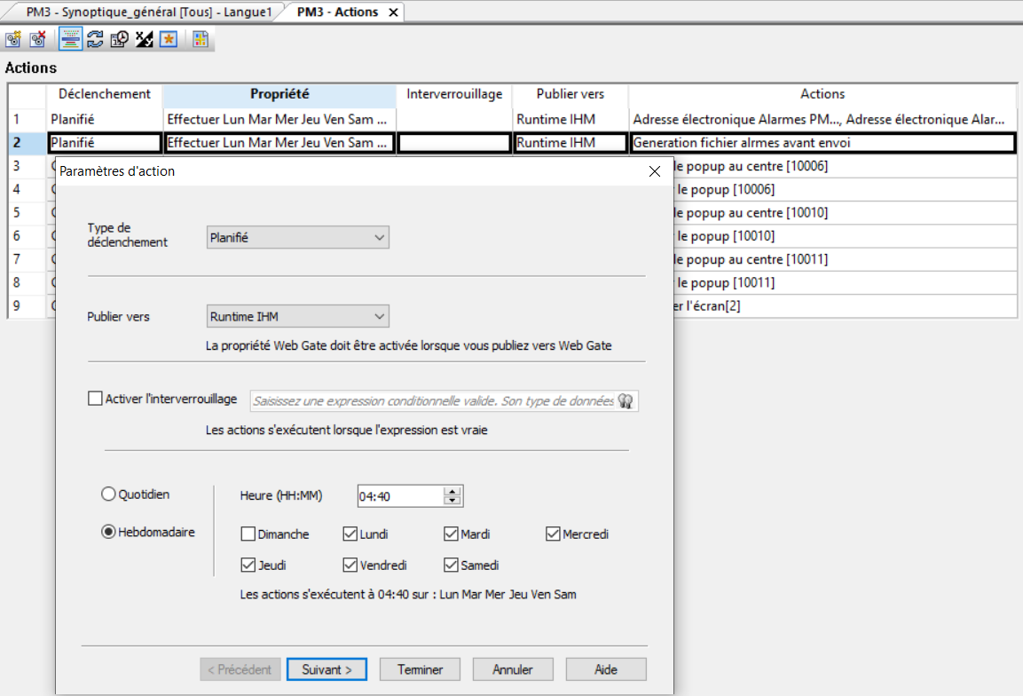

Globalement on remplace votre commutateur (pour transférer votre fichier sur une clef usb) par une "action planifié" tout simplement.
Une fois le fichiers générer je crée une action pour l'envoyer par "messagerie électronique"
Je vous conseil de créer 2 commutateurs pour faire vos essais,un pour générer le fichiers et un autre pour l'envoyer par messagerie.
