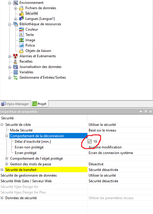

Sous vijéo designer, j'ai protégé l'accès à certaines touches par un mot de passe (Utilisateur dans un groupe de sécurité).
Est il possible de rendre le mot de passe inactif au bout de 5mn par exemple ?

Tu le fais via la case à cocher "Activer l'interverouillage" ?

Oui j'utilise cette touche actuellement mais j'aurais souhaité que le mot de passe se désactive au bout de 5/10 mn.

En allant dans les paramètres de sécurité.

Nickel, merci
