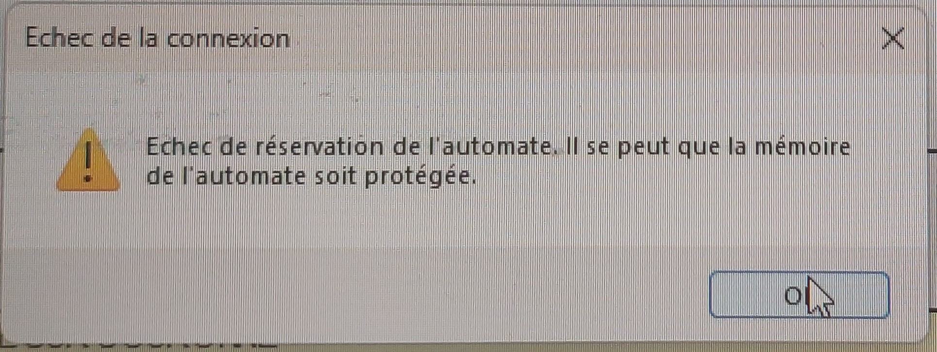

Bonjour a tous,
Hier, chez un client, sur une CPU P341000, lorsque je me connecte en USB à l'automate, après quelques minutes, le pc se déconnecte puis impossible de se reconnecter. Un message d'erreur s'affiche.
Obliger de couper le jus et de le remettre pour me connecter quelques minutes et déconnexion, etc... Le problème persiste toujours.
Vous auriez des idées sur ce problème ?

Bonjour.
Ce message est lié au fait que l'automate croit que ta console est encore connectée. C'est un classique après une coupure de connexion.
Il n'y a que 2 solutions : soit attendre "un certain temps", soit rebooter l'automate.

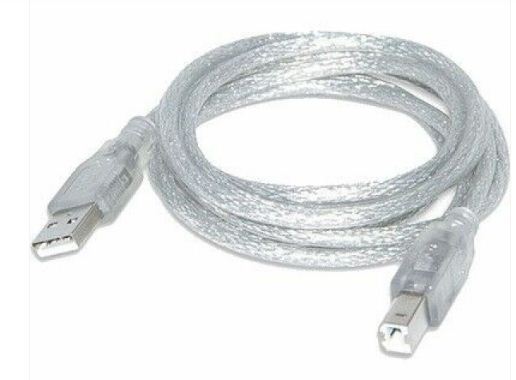

Les P341000 sont a mon gout assez susceptibles avec la qualité des câbles USB et des liaisons a la terre.
J'en ai un chez un client ou je ne peut me connecter que si mon PC est sur batterie. Je branche le chargeur et ça plante sans arrêt.
Chez le client en question il est en IT avec des fuites a la terre et des prises de terre douteuses un peu partout, clairement ça n'aide pas.
Y'a une P342020 sur la même machine ,j'ai aucun problème pour m'y connecter. En Ethernet par contre.

est que le programme est protégé comme le demande le message ???

J'ai attendu 1h (la pause du midi) mais rine n'a changé.MiGaNuTs a écrit : ↑31 juil. 2024, 15:08 Bonjour.
C'est la seul machine qui est avec une connexion USB. D'habitude je me connecte en RJ45 avec des P342020

je n'utilise que des cables USB blindés
