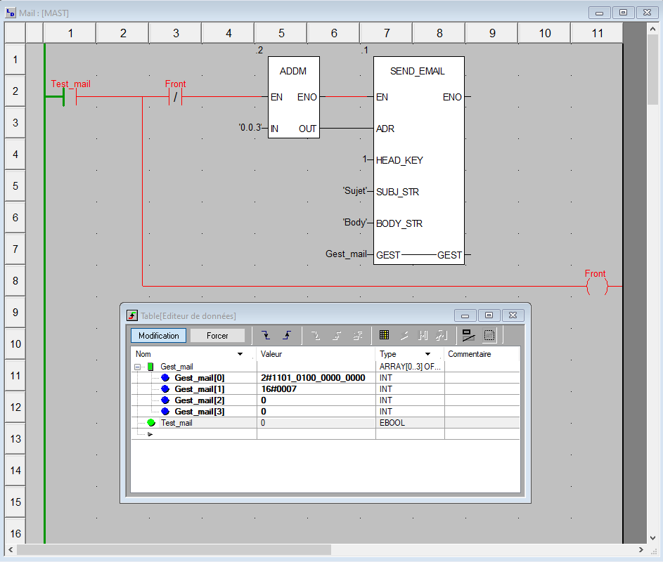

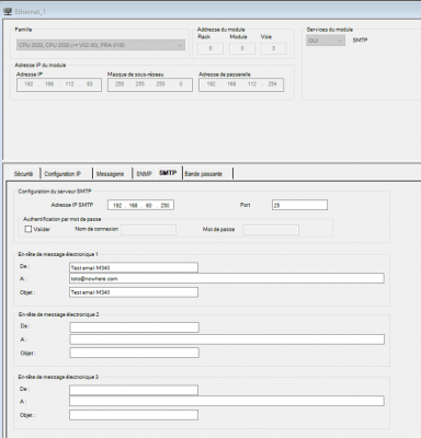

Salut les cyborgs,
Voilà un moment que je m'amuse avec SEND_EMAIL sur une 342020 (sans carte NOC) et j'arrive à rien.
Je pense avoir tout paramétrer correctement, mais j'ai un doute sur le bloc ADDM.
J'ai tenté plein de syntaxes d'adresse, dont celle sur la photo indiquée sur la doc officielle.
Et à chaque fois, j'ai un retour 16#07 (Problem in sending to the destination) sur le mot 1 des paramètres du bloc.
Marche pas.
Vu avec les cyborgs de l'info : tout va bien, j'ai tous les droits !
Bien entendu, l'adresse déclarée sur la photo n'est PAS celle avec laquelle je fais joujou ! :D
Un truc chelou : si jamais je mets une valeur de Timeout (mot 3 des paramètres du bloc), la CPU plante complet ! Passage en STOP, tout clignote et obligé de faire un reset alim ET la repasser en RUN :shock:
Bizarre !
Bref, si quelqu'un a réussi à envoyer un mail avec un M340 (sans NOC), bin, ça m'intéresse vu que c'est la dernière lubie à la mode sur mon site...
Merci !

Re: [M340] Envoyer un mail
Le port Ethernet de l'UC prise RJ45 est connecté à quoi ?
Messages : 1953
itasoft a écrit : 05 août 2024, 15:14 slts,
Sur une prise murale reliée à un port du switch ethernet du bureau.
Sur un VLAN prod avec une IP prod, donc.
J'ai essayé sur un autre port : idem.
Si tu confirmes que mon code n'est pas déconnant, je veux bien tenter les 48 ports du switch ! :lol:
Message par MarcoTheWindows »
2 questions:
- l'adresse IP SMTP n'est pas dans la même plage (🏖️) que l'automate, c'est normal ?
- chez d'autres fabricants, ils recommandent d'emblée une authentification nom+mdp vers le serveur SMTP, as-tu essayé ?
Il y a des infos intéressantes sur le lien suivant
Marc

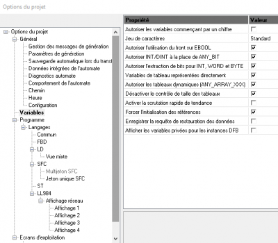

MarcoTheWindows a écrit : 05 août 2024, 15:29 Il y a des infos intéressantes sur le lien suivant
It works !
Merci Marco.
Le gravier coinçait la machine au niveau des paramètres du projet.
Je ne sais toujours pas pourquoi (probablement pour le fonctionnement interne du bloc SEND_EMAIL), mais bon, ça tourne : je reçois les mails !
J'espère juste qu'en retouchant ces paramètres dans des programmes existants (et qui ronronnent), je ne vais pas mettre le bronx :D
Merci les amis !
je vois pas le rapport, quelles cases tu as cochées pour que ça marche ??
Messages : 1953
itasoft a écrit : 05 août 2024, 20:43 slts,
Ah, je me souviens plus.
Je suis parti d'un projet vierge. Il suffit de comparer.
