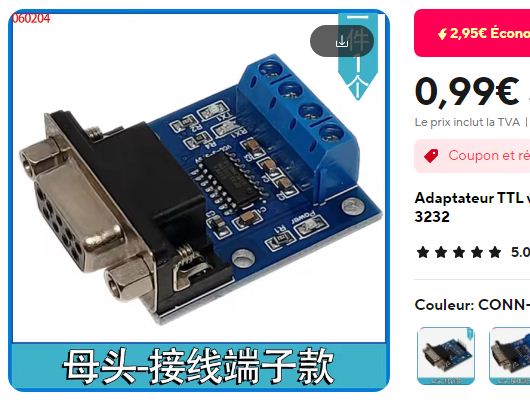

normalement le convertisseur TTL/RS232 devrait convenir

Bonjour Lamjer65,
Aurais tu un lien précis pour que j'achète le cable ou les cables ou le convertisseur stp.
D'un coté je voudrais le DIN 5 Pin pour le minitel et de l'autre coté l'usb que je ne me trompe pas.
Et après quoi utiliser comme logiciel pour établir la connexion ? Hyper Terminal ?
Je n'ai pas besoin de modem du coup ? Le cable suffirait et la xonnexion s'établirait ?

itasoft a écrit : 03 août 2024, 22:14 normalement le convertisseur TTL/RS232 devrait convenir
Merci pour ton retour mais d'un coté j'ai mon pc en usb et de l'autre le DIN 5 broches de la carte du perax, comment faire ?

Litlepom a écrit : 07 août 2024, 13:01
Dire "Ciao!" Perax et passer chez Verisure... Je blague!
Il existe des interface USB/Série qui se connecterons du coté RS232, mais ça commence a faire pas mal d'interface (PC USB <> USB/RS232 <> RS232/TTL <> Perax), tu risque peut être de galérer à maintenir une communication...
