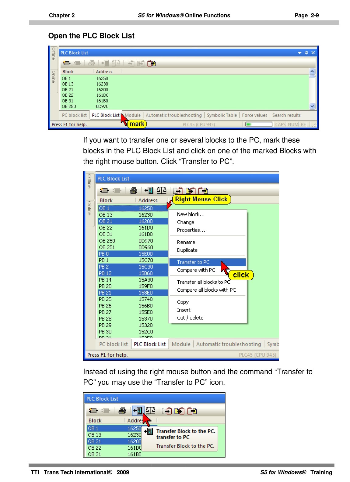

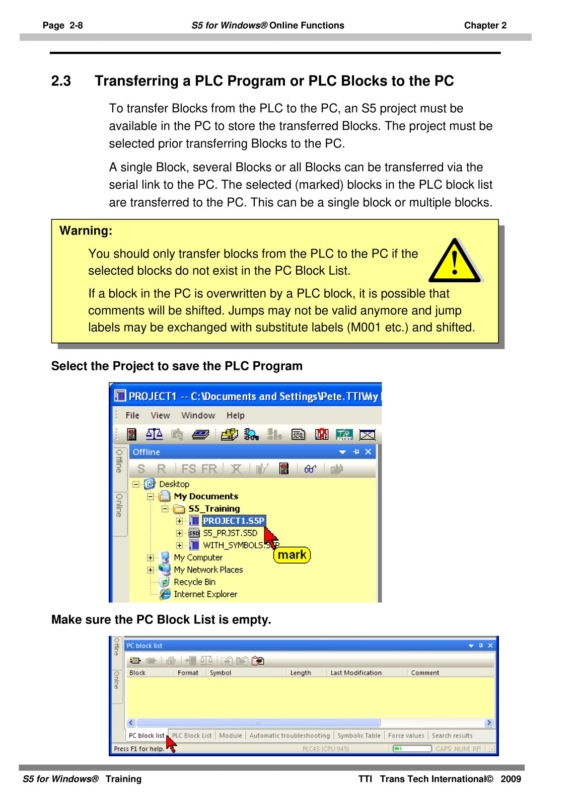

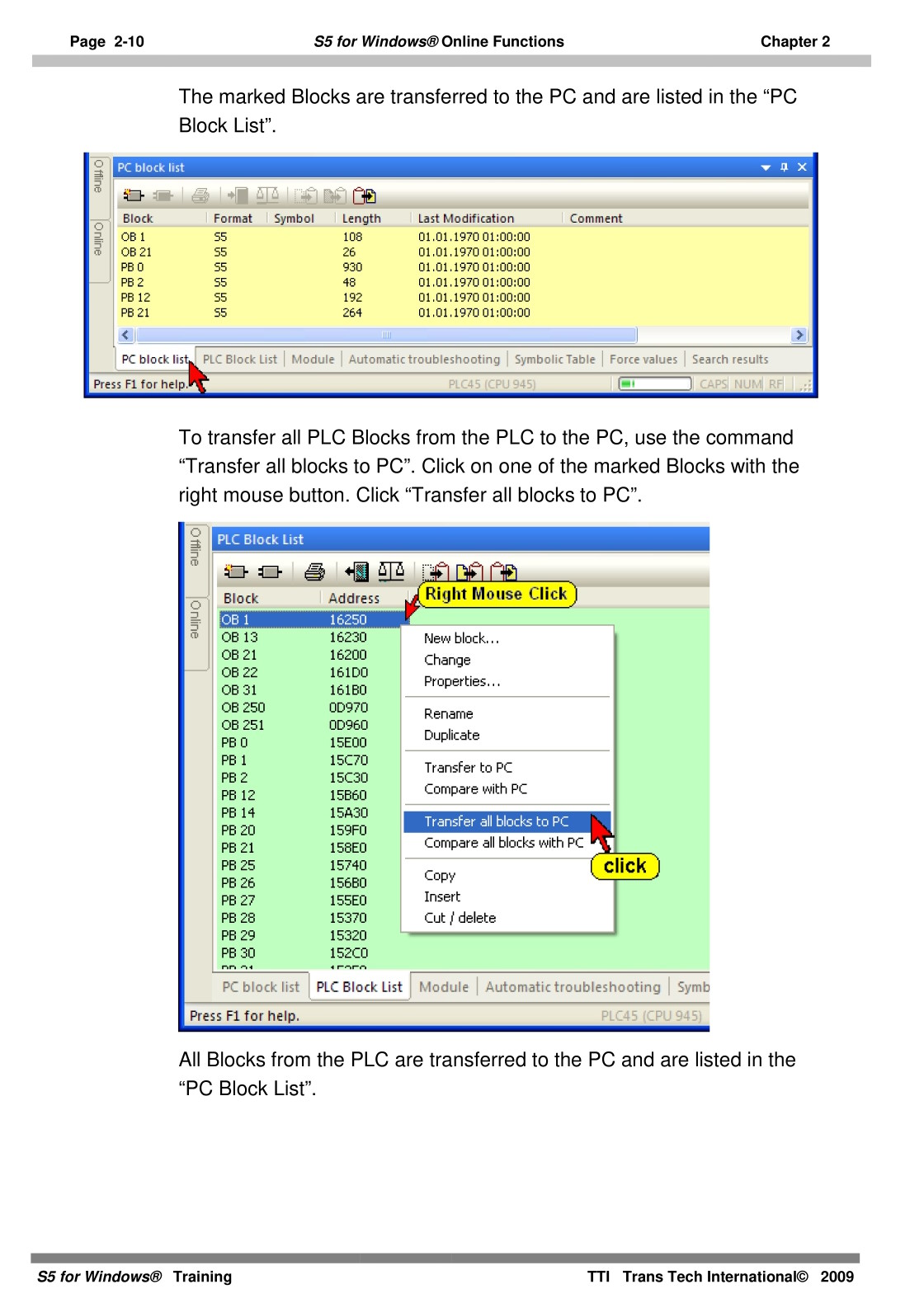

- Messages : 1573
- Localisation : 45 - Loiret
Re: Programme Step 5 sous dos avec VMware
Bonjour,vince a écrit : ↑09 sept. 2024, 14:39 Bonjour,
Je viens d'acquérir le logiciel IBHsoft pour pouvoir me connecter sur un automate S5-95U.
Je suis preneur sur toutes les infos utiles pour l'installation du logiciel et des pilotes pour la com
entre un pc sous windows10Pro et cet automate S5-95U.
Une fois la connexion valide, peut on facilement récupérer le programme S5 et le modifier?
Merci pour vos infos
Vince
L'ergonomie du soft n'est pas super conviviale (enfin c'est quand même 100x mieux que Step 5) mais l'aide intégrée au logiciel est plutôt bien faite, bien que plutôt copieuse.
Pour me faciliter la vie j'en ai extrait quelques pages que je garde de coté sur mon PC.
