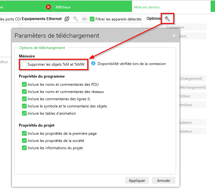

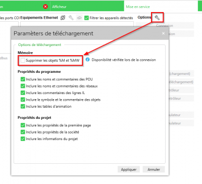

Squale a écrit : 02 oct. 2024, 08:52 Si je recopie la valeur des variables dans des mots, comment faire pour que ces mots ne repassent pas à 0 à chaque fois ?
D'abord vérifier les paramètres de téléchargement (qui sont bien cachés).
Par défaut les variables %M et %MW sont toutes remises à zéro lors du téléchargement.

Bruce33 a écrit : 02 oct. 2024, 09:29
j'ai vérifié les paramètres de téléchargement et c'est bien décoché.
