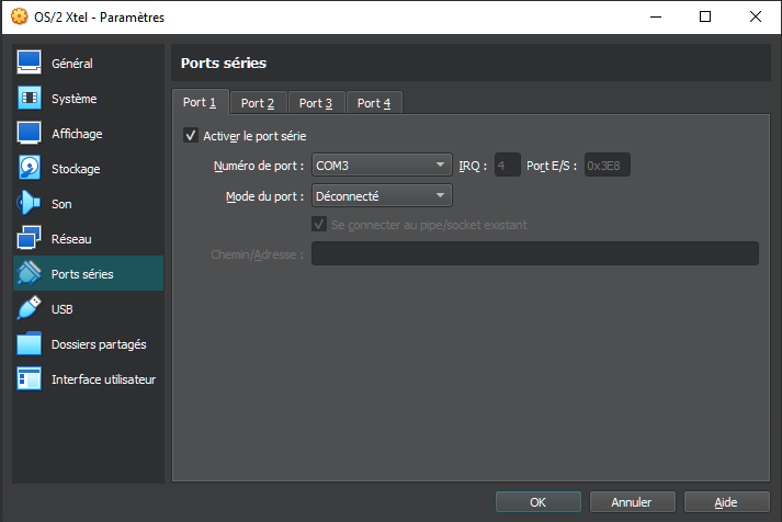

Je vous sollicite a nouveau car je possède une VM (virtual box) sous OS2 avec Xtel et je voulais tester de me connecter avec (jamais testé depuis que je l'ai)
J'ai seulement un adaptateur USB série subd9 et pas de port série natif sur le PC
J'ai donc testé de me connecté mais il n'a pas l'air de vouloir comme s'il ne détectait pas mon port com ou alors, il faut le configurer spécifiquement et dans ce cas je ne sais pas faire :?
Si certain d'entre vous on déjà réussis via la VM a se connecter a ce genre de vieux coucou la, je suis preneur de votre config dans Virtual box et de vos conseil pour gérer une config sous OS2, si config il y a besoin.
Merci d'avance comme toujours ;)
PJ : page de config Virtual Box (mon port com USB est sur le 3 dans le gestionnaire de périphérique)

Normalement rien de spécial à faire dans le paramètrage de la VM.
Juste bien pensé à ce que le port COM1 soit actif, et lié au bon port COM de l'hote.
Par expérience, les convertisseurs USB/Série sont trés capricieux avec ces automates.
Essai de vérifier les pilotes de ton convertisseur, peut être en essayer un autre?

serhums a écrit : 21 oct. 2024, 08:36 Normalement rien de spécial à faire dans le paramètrage de la VM.
OK je vois
Par contre dans mon image c'est bien ecrit : mode du port déconnecté
C'est normal ou il faut que je le mette sur un autre mode ?
