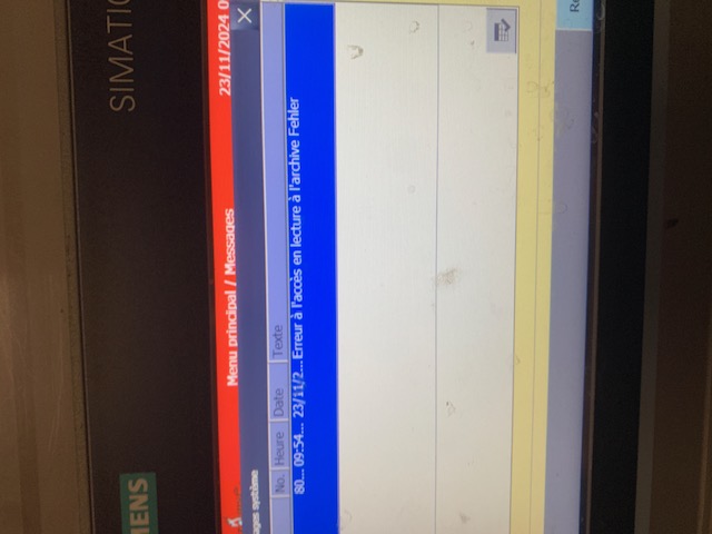

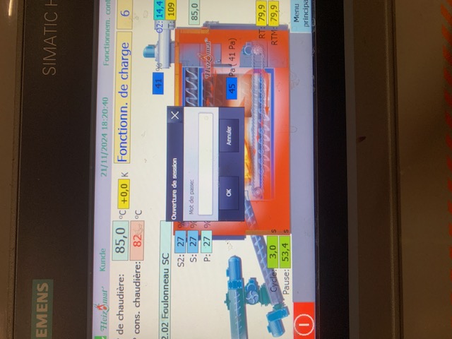

je rencontre un problème sur un HMI sur une armoire commandant une chaudière biomasse pour mon exploitation agricole.
Subitement, j'ai remarqué que le HMI ne prenait pus rien en modification de donnés et s'est mis à me demander un mot de passe pour une ouverture de session sans que je n'ai demandé cela.
Le SAV du distributeur de la chaudière me dit qu'il n'a jamais eu le cas et qu'il faut sans doute changer le HMI. Il m'indique alors de faire une sauvegarde avec une clé USB (HMI vers USB) afin de ré-implanter le programme sur un autre HMI.

Tenter un reboot ça ne coute rien en effet.
On dirait qu'il n'arrive pas a écrire sur sa mémoire flash interne, probablement pour la sauvegarde de l'historique des alarmes.
Un clonage du programme vers un écran de remplacement est probablement le plus simple pour résoudre le problème.
Attention a ce que l’écran de remplacement ai exactement la même référence pour s'épargner le problèmes d'incompatibilité.

Comment s’effectue un reboot? Si c’est éteindre et allumer, j’ai tenté sans succès.
Donc pour vous en effet, il faudrait changer le HMI?
